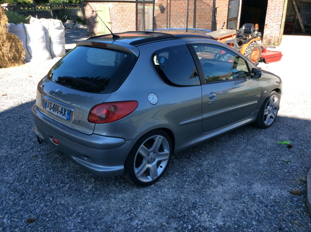

Elle a maintenant 240 000km, et quelques peu évolué...
CHÂSSIS:
Le train ar a était réviser et renforcer (pose de 4 roulements par bras + graisseurs)
Douille alu sur le train arrière car je le trouver trop baladeur...
Pose de 4 bilstein B6 et ressort eibach
Barre de torsion en 19,5
Frein à disque à l’arrière
Étriers de 206 RC pour l’avant
Maître cylindre en 23,8mm
BAR supérieur sparco
BAR inférieur de 206 hdi s16
Pose de 4 jantes de 206 RC pour l’été et jantes cyclone de mon ex 306 hdi pour l’hiver
MOTEUR:
Ligne inox MADAC récupérer sur une 206cc à la casse
Catalyseur vide
EGR supprimer
INTÉRIEUR:
Éléments de console de la 206 RC (console central, poigne portes, ventilation,)
Casquette de compteur cuir de 206 RC
4 HP Focal
Caisson plat Focal dans le coffre
Vitre teinté à l’Ar
206 2l hdi gris sidobre Ae107910
