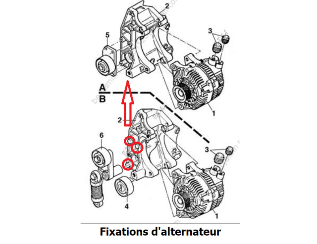

Sauf que tout ce joue ici (je veux passer de B à A) :
Retrait groupe climatisation Fixati10
Est-ce que les petits cercles rouges sont déjà percer/tarauder sur mon moteur avec de pouvoir fixer la platine de l'autre galet tendeur ?
Je vous remercie d'avance pour l'aide merci

Ouai, tu peux retirer le condenseur de clim, en effet, vu qu'il est devant le radiateur moteur, il réduit les performances du radiateur.
Pour le compresseur, il faut que tu regarde si les trous sont présent pour modifier ton montage.

Yes merci merci
Je vais aller mettre le nez sous le capot pour vérifier.
