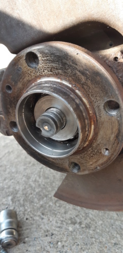

C'est une photo lors de son achat, les précédents proprio n'ont pas été très soigneux...en effet derrière c'est une GTI 1.6 , bien vu ☺
Au programme une remise en état mécanique globale, une mauvaise surprise au démontage du roulement arrière droit qui était en fin de vie...à cause du pas de vis de la fusée complètement arraché...j'en profite pour descendre le train arrière pour une remise en état complète (roulements de traverse, disques roulements de roue, amortisseurs)

tu peux changé la fusée la du coup si le pas de vis est hs , pour le reste tu fais bien de démonté les demis bras voir l état des axes ( si tout est ok ) remonte le tout graissé au mieux et monte deux joints spi neuf avec un max de graisse derrière et tu seras tranquille .

Le problème c'est que ça a été compliqué de trouver une fusée, j'ai commandé sur TRI compétition j'attends le colis.
Oui je vais démonter les demi bras et changer les roulements et joints avec un max de graisse.

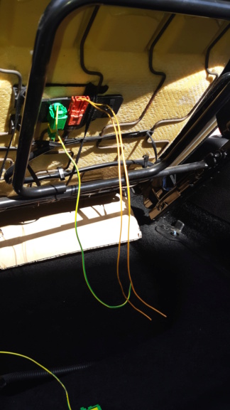

Petite question pour la XS de ma femme, je suis en train de lui monter un intérieur de S16 et les connecteurs sous les sièges avant ne sont pas les mêmes, quels sont les modifications à faire ?
206 RC et XS 20190814
Sièges de la S16
206 RC et XS 20190815
Sièges de la XS multiplexée de 2006
Messages : 3888
206 RC et XS Empty
MessageSujet: Re: 206 RC et XS   206 RC et XS EmptyJeu 8 Aoû 2019 - 22:37
J ai fait l inverse sur la mienne 206 s16 non mux avec intérieur rc de mux . Sur mux ils ont réuni le tout en 1 prise tout simplement
Si tu ne veux pas coupé/ soudé les fils change les airbags latéraux des sièges.
Sur le 206 s16.com tu as les codes couleurs pour montage airbag mux sur non mux .( section problème ) vert /jaune sur vert jaune . Le reste bleu et marron faudra que tu cherches tu as juste à faire l inverse de moi . 206 RC et XS 20181110

Alors voilà où j'en suis, j'ai 2 fils orange 6506 et 6507 qui sortent du plancher et un fil de masse, et sur le siège passager j'ai les même numéros de fils par contre la connectique n'est pas la même, je vais donc devoir couper la connectique d'origine de la voiture et ressouder l'ancienne connectique.
Photos ds la journée
Messages : 3888
206 RC et XS Empty
MessageSujet: Re: 206 RC et XS   206 RC et XS EmptyMer 14 Aoû 2019 - 12:37
oui envois des photos .
de toute façon raccorde le vert sur le vert
et ensuite il te reste les deux oranges , test sur un met le contact et si le voyant s'éteint c est bon ^^

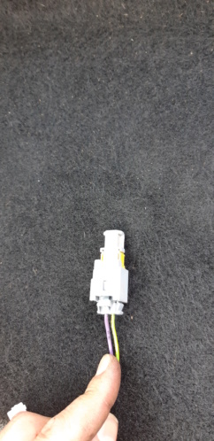

Ça y est, c'est monté et pas de défaut airbag !
Voici les modifications que j'ai effectuées :
Obligé de couper des anciennes connectiques à la casse pour éviter de démonter les airbags, c'est pas compliqué des les démonter mais souvent le tissu ou le cuir se déchirent..
206 RC et XS Img-2010
J'ai donc coupé la connectique d'origine pour souder les fils , et bonheur les numéros sont identiques entre l'ancienne prise et la nouvelle, le 6507 avec le 6507 et le 6508 avec les 6508 , le fil de masse avec le fil de masse :
206 RC et XS Img-2011

Je me demandais comment fonctionnait le contacteur de ceinture et bien c'est tout bête, un connecteur qui va sur l'attache de ceinture...il faut donc le récupérer sur le siège mux :
