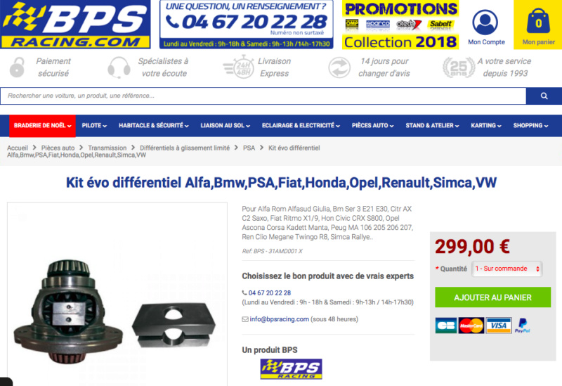

| et un pont autobloc...  |

Je vois que tu as pas mal travaillé sur la GTI, est-ce que tu as monté un pont auto-bloc ? |

Je vois que tu as pas mal travaillé sur la GTI, est-ce que tu as monté un pont auto-bloc ? Non, j'ai monté la boite de RC comme elle était, ca passait pas dans le budget l'auto-bloc. |
