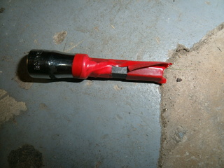

Comme j'ai tout fait en cliquet 1/4 , avec une douille de 6 + en sacrifiant une BTR on obtient
![REMPLACEMENT DEMARREUR 206 1.4 Hdi ( TUTO en cours) Gedc0410](https://i.servimg.com/u/f68/15/09/23/22/gedc0410.jpg)
Que l'on lit avec du charterton
![REMPLACEMENT DEMARREUR 206 1.4 Hdi ( TUTO en cours) Gedc0411](https://i.servimg.com/u/f68/15/09/23/22/gedc0411.jpg)
Et on fait idem cote embout
![REMPLACEMENT DEMARREUR 206 1.4 Hdi ( TUTO en cours) Gedc0412](https://i.servimg.com/u/f68/15/09/23/22/gedc0412.jpg)
avec ca la vis tient pour la manip et en fin de "vissage'" l'embout se retire facilement.
