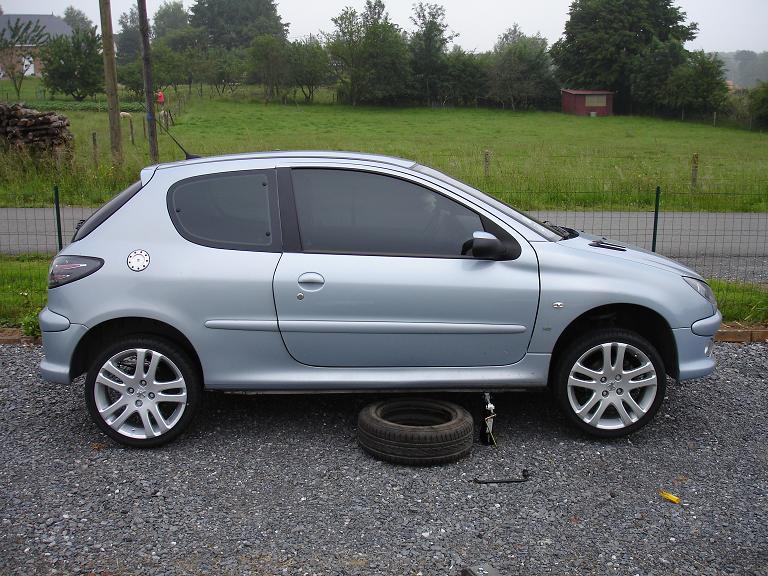

| pour plus de sécurité, serrer le frein à main, mettre des cales devant et derrière au moins une roue avant. poser le cric comme ça (photo trouvée sur internet):  |
