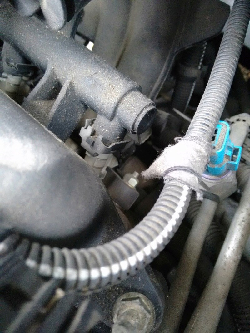

nouvellement acquéreur d'une 206 XT 1.4 Essence de 2000 de 153000Km, je souhaiterais la passer au 100% Ethanol.
Avant de commencer j'aimerais connaître le type de connecteur d'injecteurs pour ne pas me tromper...
J'ai pris une photo vite fait ce matin...
Passage au 100% Ethanol ? Img_2010
Sinon vous pensez quoi de ces kit E85 ?

je m'auto-réponds au sujet des injecteurs sur 206 1.4 : il s'agit des Bosch EV1.
