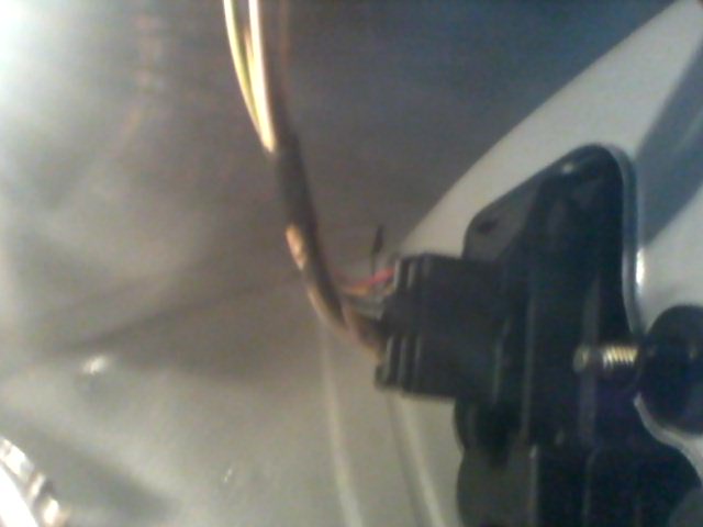

voila une photo du branchement du feu arrière brancher faisceau attelage por 206 1.4 hdi Img01910

MessageSujet: Re: brancher faisceau attelage por 206 1.4 hdi   brancher faisceau attelage por 206 1.4 hdi EmptyDim 26 Nov 2017 - 16:47
Salut looping grâce à tes conseilles , j'ai brancher mon faisceau sans problème enfin si j'ai trouver un enbout du faisceau electrique de l'attelage du
double branchement comme la photo publier lors des messages précédent  sur mon mes feu et j'ai pas attention a ceci
brancher faisceau attelage por 206 1.4 hdi Img02010
je sais pas trop ce que ces je pense a des adaptateur pourtant le faisceau provient d'une 206 avec les même feux arrières que la mienne soit ces un
adaptateur ou alors le gars c'est pas fait chier il a péter ça des feux arrières . Bon au final mes feux fonctionnent sans souci
merci de l'aide .
