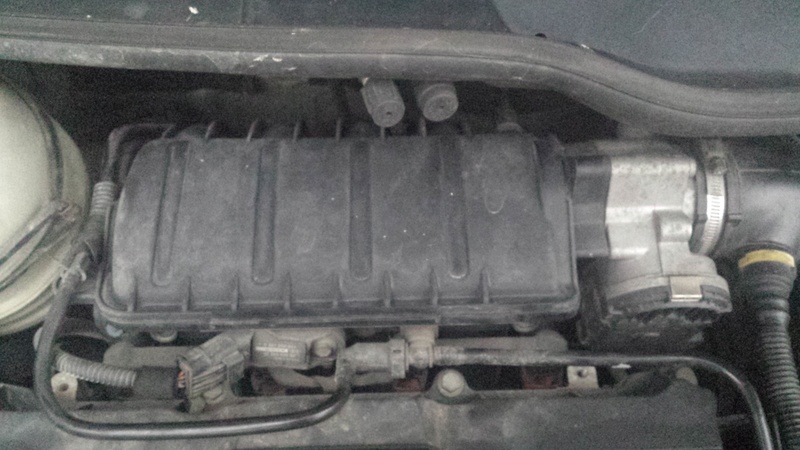

ton  papillon  est  entouré en rouge   .
si au démontage  : il n'y a pas de câble  ( pour l 'accélérateur ) c'est que tu as un boitier papillon électrique  donc  --> c'est mort  tu peux le changer
