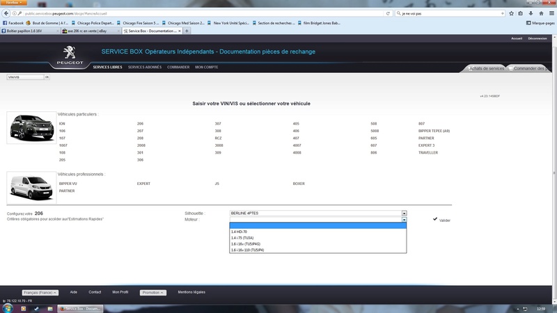

| tu as quoi comme moteur ?  tu5jp4 ou tu5jp4g si tu as le tu5jp4g --> réf peugeot 1635Q9 sa correspond , sinon faut ton numéro VF xxxxx pour voir sur le service box peugeot sur Ebay tu trouve bien moins cher http://www.ebay.fr/itm/for-Citroen-C2-1-6-1-6VTS-C3-1-6-Throttle-Body-9635884080-0280750085-1635Q9-/330950036186?hash=item4d0e28cada:g:SsMAAOSwOyJX5j~6 http://www.ebay.fr/itm/BOITIER-PAPILLON-1635-Q9-4472-80-447280-4472-80-/221834648905?hash=item33a6601d49:g:aAMAAOSwT6pVsQLQ |

 | Sujet: Re: Boîtier papillon 1.6 16V Mer 1 Fév 2017 - 13:10 | |
| car sur le service box sur la 206 4 portes tu as les deux modèles proposé . pour (3/5/sw portes ) seul le tu5jp4 206 3 portes  206 4 portes  206 5portes  206 sw  |

| Merci de ton retour, pour la version sedan, l'autre ref moteur correspond peut être à la version éthanol vendue au Brésil... Car en effet, sur la 3/5 portes et sur la SW seul une version du TU5JP4 semble proposé... En tout cas, merci à toi pour ces infos. |
