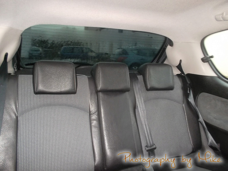

banquette des première s16 ( de 1999 à ~~2000 ), pour info --> impossible de mettre les appuies tête "donuts "
Renoféroce et sa 206+ 1.4HDI 70cv Trendy - Page 10 Empty
MessageSujet: Re: Renoféroce et sa 206+ 1.4HDI 70cv Trendy   Renoféroce et sa 206+ 1.4HDI 70cv Trendy - Page 10 EmptySam 21 Avr 2018 - 9:25
Ce serais sympa mais choisis le dernier modele pour avoir les appuis tetes et le reglage en hauteur pour les 2 sieges avant

excuse  moi , je me suis trompé dans la dénomination  de l 'appuie tête arrière Embarassed     Arrow  virgule  .   tu ne pourra pas les mettre . ( l'appuie tête donut  est effectivement sur les sièges avant )
pour faire comme sur ma photo  si tu le souhaitais,  il te faut une banquette phase 2

Rassurez-moi ; sur une banquette de S16 phase 1, on peut mettre 2 repose-tête, non ?
La différence avec une phase 2, c'est le repose-tête central ?
Si c'est ça, ça m'arrange. On est 4 maxi dans ma 206. Laughing Laughing Laughing

pour le sur tu peux mettre les reposes tête avant de la 206 phase 1 ( ceux qui sont plein ) et que deux .
impossible de mettre ceux de ma photo

Je n'ai pas de S16 mais une phase 1 et j'ai 3 reposes têtes à l'arrière Razz

Tout depend de l'année, avant 2001 il y avait que 2 appuis tetes enormes ^^

La mienne est de novembre 2000 Razz
Bon une XT PREMIUM (la finition le plus haut de gamme à l'époque)

Oui voila il y en avait que dans les versions haut de gamme jusque 2001 et aprés elles les ont presque toutes, la RG etait au dessus de la xt premium ^^

Oui mais série limitée je crois ? scratch

Je ne pourrais pas te dire avec certitude mais je ne pense pas car il y en as eu de 1999 a 2007 dans differentes déclinaisons

les banquettes comme sur la photo ( celle qui n'on tpas enrouleur de ceinture sur le dossier ) = 2 appuies tête

La premiere foi que j'en ai vu une sans enrouleur je n'y croyais pas ^^

Si, mon ancienne 1.4 avait une ceinture coupe ventre (comme ça que je les appellent Laughing ) avec la 3 points centrale c'est beaucoup plus rassurant Very Happy
Bon et bien ce n'était pas la plus haut de gamme alors Sad Sad Sad Razz

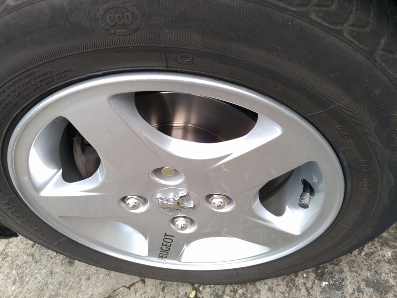

Aujourd'hui, journée sans pluie. Un temps à prendre soin de la 206 !!! Du coup, peinture du becquet ou remplacement des disques et plaquettes ? Devant aller à Bordeaux prochainement, je décide de jouer la sécu. J'opte donc pour les disques et plaquettes.

... J'en profite pour décrasser les jantes.
Renoféroce et sa 206+ 1.4HDI 70cv Trendy - Page 10 Img_2157

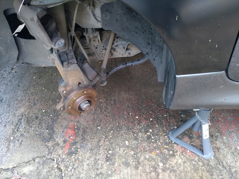

J'attaque le côté gauche.
Renoféroce et sa 206+ 1.4HDI 70cv Trendy - Page 10 Img_2153
Tout se passe bien jusqu'à la 2ème vis de fixation du disque. Elle est récalcitrante, je foire la tête (heureusement, l'embout Torx s'en sort bien). Je sors la perceuse, la mèche acier de 10mm et hop ! La vis sort le drapeau blanc et se constitue prisonnière. Hop, poubelle.
Renoféroce et sa 206+ 1.4HDI 70cv Trendy - Page 10 Img_2155
Il reste à tout remettre en neuf. Pas de souci pour le disque. Pour les plaquettes, une fois qu'on a compris qu'elles sont orientées et qu'il faut légèrement limer les arêtes des bouts pour faciliter la mise en place, ça va tout seul.
