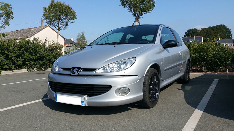

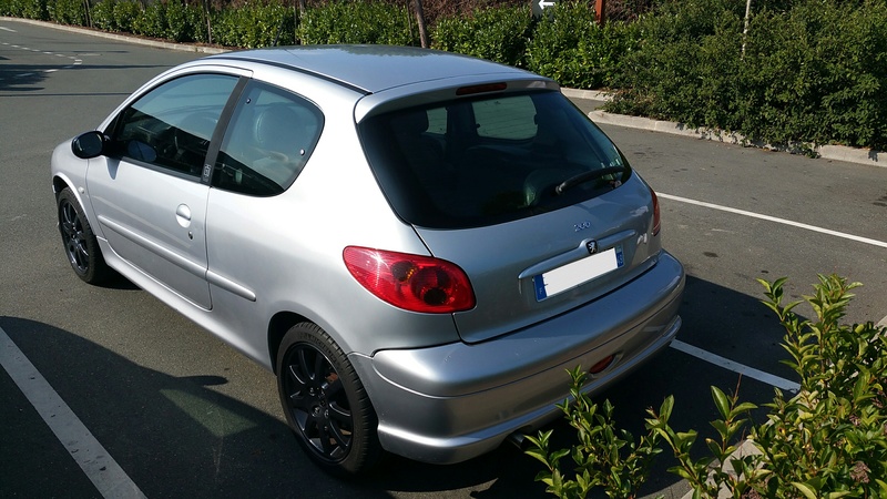

Bonjour, je viens de faire l'acquisition d'une peugeot 206 GT!
Elle a 265000km
Un problème de boite de vitesse / des défauts de carrosserie
Feux de phase 2
Ligne + silencieux inox sans pf
Autoradio non d'origine
Sièges de 206 s16 (sans les airbag)
Pas les rétro éléctriques
Et les ouragan repeintes en noir
Mon but est de la remettre full stock!!
Place aux photos Very Happy

@Dju86 non sa gueule trop cette configuration c'est abusé Shocked
@206hdi16 et oui! Rétro éléctriques d'origine! Non aucun becquet sur les gt, oui vraiment très moche le monogramme 206 à cet endroit.. Effectivement elle est tellement belle full stock! Very Happy

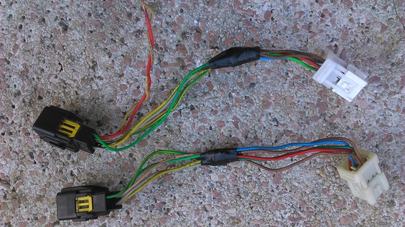

Les rétro éléctriques mux et non mux ne sont pas les memes??

MessageSujet: Re: Peugeot 206 GT n°0065   Peugeot 206 GT n°0065 EmptyMar 26 Sep 2017 - 21:50
Non la prise et différente blanche pour non mux et noir et orange pour les mux
Peugeot vend des adaptateur (pour monté les rétro de 206 mux sur non mux) mais 40 euros pièce Laughing
du coup en récupérant le câblage de deux rétro non mux cassé et sur 2 portières mux abîmé je me suis fabriqué ces petits faisceaux gratuitement

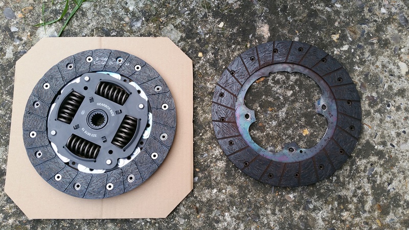

Aujourd'hui j'ai monté mon embrayage et j'ai refixé la boite, demain je remet tous les externes démarreur cardans etc etc etc
Clairement la cause du problème :
Peugeot 206 GT n°0065 20170917
Peugeot 206 GT n°0065 20170916
MessageSujet: Re: Peugeot 206 GT n°0065   Peugeot 206 GT n°0065 EmptyJeu 28 Sep 2017 - 22:53
Aie, il a souffert cet embrayage Shocked

MessageSujet: Re: Peugeot 206 GT n°0065   Peugeot 206 GT n°0065 EmptyJeu 28 Sep 2017 - 22:59
La garniture en elle même est en bon état mais la pate arrachée, la folie Shocked
MessageSujet: Re: Peugeot 206 GT n°0065   Peugeot 206 GT n°0065 EmptyJeu 28 Sep 2017 - 23:01
Oui c'est étonnant je n'ai encore jamais vu ça sans prépa Laughing
