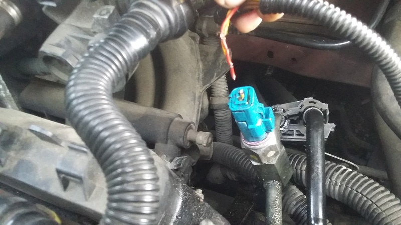

| Bonjour à tous, ma 206 n'avance plus, et crache une épaisse fumée gris blanc j'ai ouvert le capot, il y a de l'huile, de l'eau. Sur internet, on parle de joint de culasse ou de bobine. En regardant de plus près, j'ai vu les fils d'un capteur arraché :  De quel capteur s'agit il ? Est ce que mon problème vient de cela ? Merci d'avance de vos réponses et de votre aide ! |

| je pencherai sur la sonde pour la Direction assistée .
pour ton autre soucis il y a de grande chance que tu es un joint de culasse : 4 saison passe par l 'échappement --> as tu essayer de mettre ta main dans la fumée blanche et ensuite sentir ( voir si il y a l'odeur du 4 saisons ( si oui = joint de cucu ) |

| Ouai Mike86 c'est le capteur de pression du circuit de DA.
Je pense que tu es bon pour faire le joint de culasse. Et si ton moteur a surchauffé tu devra faire éprouver la culasse. |
