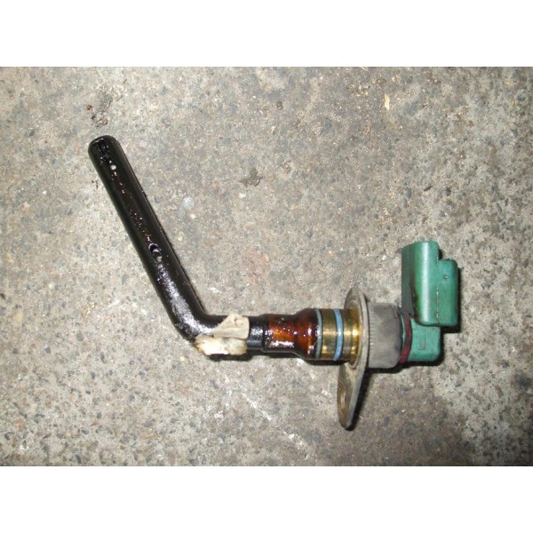

pour info : la sonde  pour la température d'huile  est sur le carter inférieur . ( elle fait en même temps niveau d'huile au second contact )
c'est elle
c'est elle
206 1.6 16v en véhicule de secours Sonde-10
Merci Mike86 pour l'info, car justement je me demandais ou elle était foutu cette sonde.... donc il faut vidanger pour le remplacement ?

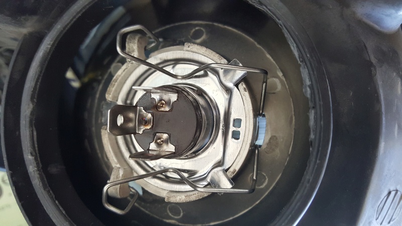

J'ai les phares qui éclaire mal (trop bas et trop à gauche), après vérification, les H4 ne sont pas correctement fixés dans l'optique car l’agrafe en fer se promène entre l'ampoule et le cache en caoutchouc souple.
Impossible d'ancré cette agrafe en bas de l'ampoule pour la faire tenir dans les "oreilles" du haut. (pas évident à expliquer).
Si quelqu'un aurait une photo que je comprenne comment c'était à l'origine ? car même les photos sur internet ne m'aiguille pas vraiment.

j 'avais la vidange à faire quand je les changer à l 'époque ^^. sinon je pense qu'il suffit de bien lever la voiture pour que l 'huile aille sur le coté opposé .
même si de l 'huile coule (la pièce ce change rapidement ) , il te suffira de refaire l 'appoint Wink

Bonjour la Team,
Suite à ma galère de fixation de l'ampoule dans l'optique, j'ai démonté celui-ci pour comprendre.
Je vous joint une photo pour ceux qui ont le même problème que moi.

Pour moi, elle est bien fixée là scratch

Oui, la elle est bien fixée.
