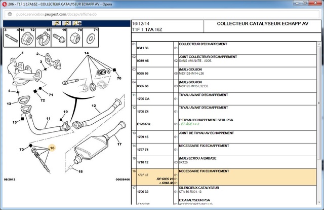

je viens de refaire l'embrayage d'un moteur 1.6 8s.
en bas de la cloche d'embrayage, il y a une plaque (2101E0 (11 sur le schéma)) maintenue pas 2 vis
Question sur la plaque fermeture d'embrayage 206 1.6 8s Embray10
l'une des vis est simple et l'autre est plus complexe (179715) car elle maintient le collecteur d'échappement. la 179715 étant abimée, je dois la remplacer. cette dernière a changé de référence et d'aspect (6925v0+6948a6). la 6925v0 est un simple boulon et 6948a6 est une rondelle. normalement on mettait la 179715 et par le second filetage, on fixait la tôle. sur le nouveau boulon, il n'y a plus le 2eme et petit filetage.
Question sur la plaque fermeture d'embrayage 206 1.6 8s Embray11
certains ont-ils été confronté à ceci. je n'ai pas la voiture sous la main et avant d'y aller pour finir le travail, je souhaitais des avis. merci par avance

J'arrive un peu tard, mais as-tu finalement trouvé réponse? Je vais prochainement remplacer mon tuyau avant d'échappement et je vais être confronté au problème de la vis 16 que tu as mis en surbrillance.

bonjour singlecam. oui c'est réinstallé. tu ne sera peut être pas confronté au problème si l'ensemble se démonte bien. chez moi au démontage, il y avait des pièces qui s'étaient abimées d'où la nécessité de changement. bon courage.
