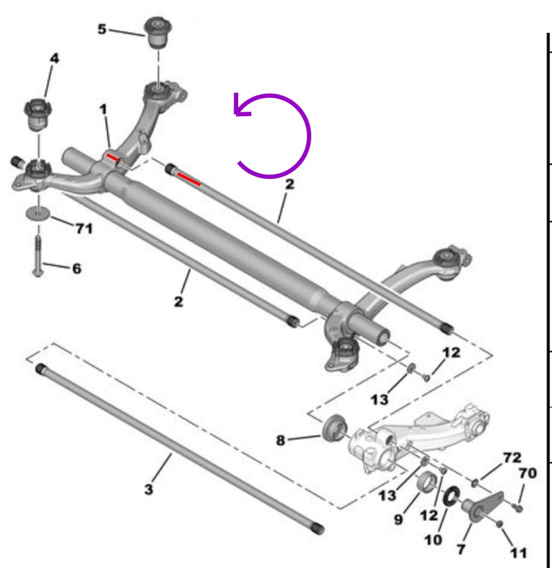

Si tes barres de torsions sont sorties comme ci dessous
cherche crantage d'origine des barres de torsion 15_09_10
On remarque que la barre de torsion est crantée à chaque extrémité et que chaque extrémité n'a pas le même diamètre .( Le plus gros va coté bras )
Conséquence :
   --> chaque extrémité n'a pas le  le même nombre de crans
   --> Les crans de chaque extrémité sont donc décalés AVEC UN DECALAGE QUI N EST PAS CONSTANT.
        ( ils ne sont pas face à face )
       ou si tu préfères vue de face  ça fait comme comme pour un pignon de roue de velo
     cherche crantage d'origine des barres de torsion Bikein10
Les crans de la  barre de torsion une fois nettoyés et  "dérouillés" ( comme les empreintes sur les bras et la poute ) rentre assez facilement  en tapotant avec un marteau d’électricien.
Si ce n'est pas le cas  , il faudra tourner un peu ta barre et recommencer jusqu'à ce que les crans  correspondent aux empreintes femelles de la poutres et des bras .
Je procède de la sorte quand la barre commence à rentre assez facilement ;
  - je fais un trait au stylo correcteur sur la poutre et un trait sur la barre.
  - une fois la barre entrée à mi chemin , je retire mon faux amortisseur maison et mesure l'entraxe ,
  -  si c'est pas tout a fait bon  je retire la barre et recommence.
     je me sert du trait comme repère pour affiner le prochain réglage.
     (la manip dure moins de 5 min  et mon réglage est bon à +/- 1mm)
cherche crantage d'origine des barres de torsion Sans_n10
En espérant avoir été clair .
