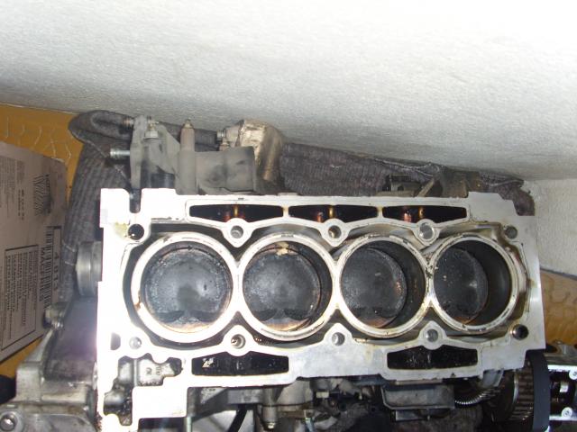

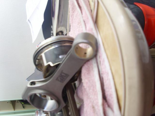

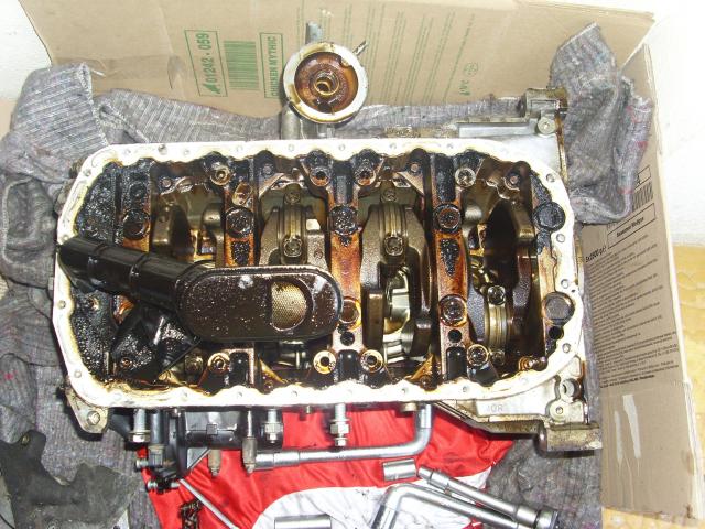

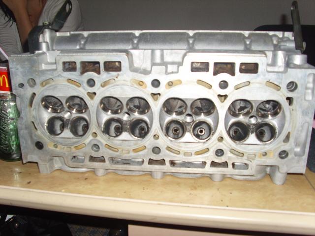

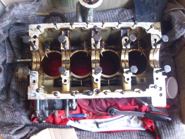

| un peu de news... pas très bonne mais bon, j'ai la distrib qui c'est décallé,j'ai cassé plusieurs soupapes d'admission et j'ai un trou dans un piston, super... du coup j'ai acheté un 2 eme moteur avec 180 000 kms et surtout un joint de culasse. voila le programme : Culasse : Ressorts doubles Catcams (Bientot en commande) Coupelles Renforcées Catcams ( commandé) Arbres à Cames Maxi Hydro 268° Poulies Réglables Catcams Bas moteur : Vilebrequin équilibré (en attente) Bielles forgés K1 en H avec visserie ARP 2000 (commandé) Pistons Forgés Wiseco Rapport Volumetrique 12.5 en cote réparation +0.50mm Cylindrée augmentée 2021cm3 Coussinets Bielles Tri-Métal ACL Volant moteur allegé Embrayage 2L HDi Du coup j'ai profite pour préparer un peu tout ça : la voila à l'arrivée : bielles forgées en H de chez K1 : soupapes démontées : petite commande chez peugeot, et pas la derniere mdr : coupelles renforcées de chez Catcams : vous pouvez suivre mon projet sur ma page facebook : Tarba Auto Sport https://www.facebook.com/TarbaAutoSport?ref=hl |
