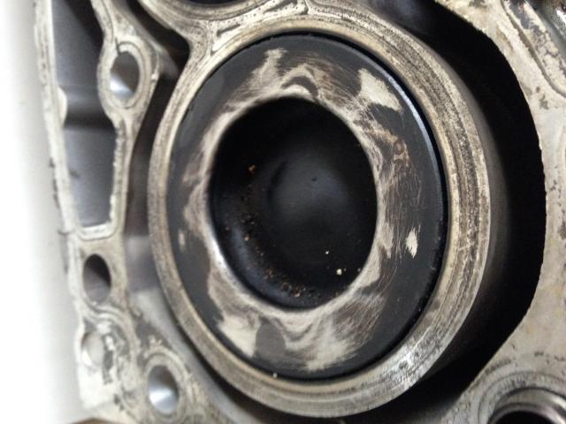

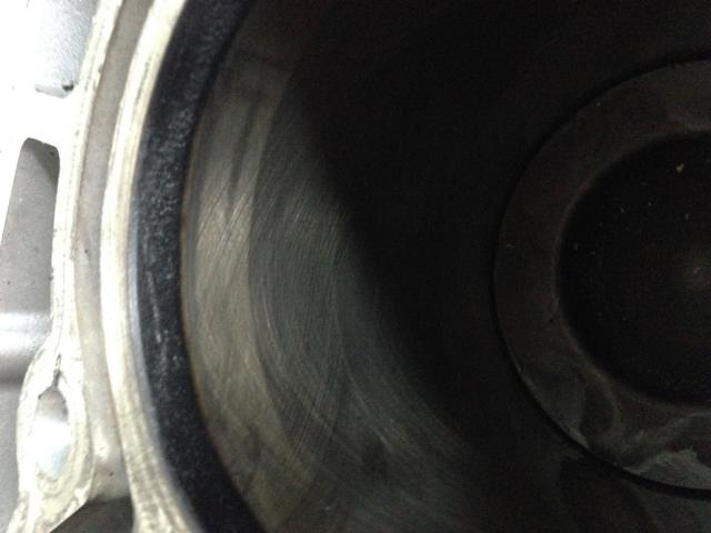

à mon gout bien usé, alors la est la question,je remonte ma culasse ou je démonte tout et je fais controler l'ovalité et déglacage derrière si c'est ok pig

la grosse rayure dans le premier cylindre fait peur affraid

Ce n'est pas des rayures, juste la marque des segments car la voiture n'avais pas tourné pendant plus de 2 ans...

MessageSujet: Re: [Titi] 206 1.6 Hdi pour tous les jours    Ven 28 Aoû 2015 - 21:34
Je pense qu'il parlait de la rayure qu'on voit a droite sur la photo. Mais c'est pas simplement le reflet de l'huile sur le piston ? Un rayure dans ce sens c'est carrément bizarre Neutral

Oui c'est bien un reflet de l'eau qui est tombé dans le cylindre.

oui je parler de ça Laughing

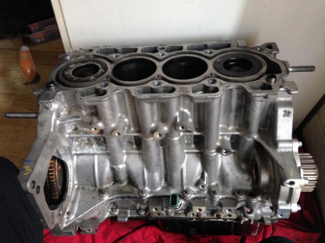

j'ai un peu bossé, le bloc est casi nue,prochaine fois je sors la boite Cool
le choix est fait, meme si elle ne roulera pas avant l'été prochain, je fais un bloc neuf, j'ai tjrs ma 306 qui va frôler les 300 000 kms mais tjrs en état Very Happy

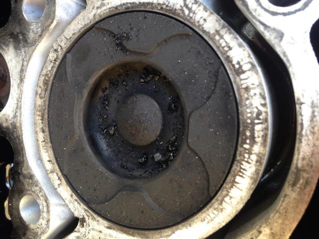

bon, bonne et mauvaise nouvelle, je viens d'aller faire un petit aller retour à lyon pour aller chercher ça  :yes:
25 000 kms il est niquel
seul petite merde, j'ai pas fait gaffe il provient d'un 1.6 Hdi mais nouvelle génération en 8 soupapes alors que ma HDi est en 16.
les pistons sont pas les mêmes et je suis casi sur que ça va toucher si je monte comme ça  :langue:
origine 8s
origine 16s

il est passé en 8 soupapes au moment des normes euro 5, il y a bien moins d'emmerde sur ce moteur

Je pense faire un hybride maison, récupérer les pistons du 16 les balancer sur le bas moteur de 8s avec une segmentation neuve,j'ai regardé les coussinets de bielles sont identiques.
la course et l'alesage sont identiques entre 8 et 16 soupapes aussi, faut que je démonte mon moteur d'origine pour faire des mesures
