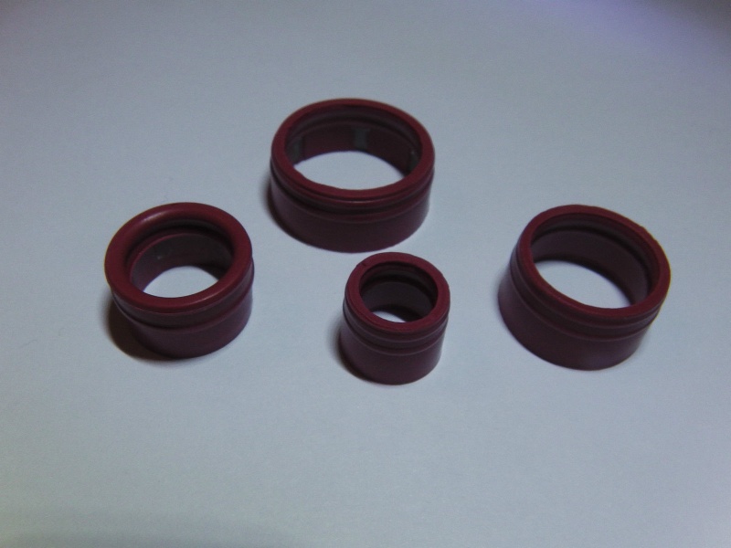

ps/ quand tu met la clim  sa te bruit un bruit bizard  ( genre  tictic )  et des que tu la met en mode  a/c ou off  plus de bruit   --> si c'est sa  --> compresseur de clim  ,  je vais  changer dans peu de temps le compresseur de la RC a mon frère qui a se soucis  .
pour info  les  2 joints toriques du compresseur  chez Peugeot --> 20 € avec 13 % de remise   Shocked
il ressemble a sa
Bruit Clim - roulements compresseur _5710
