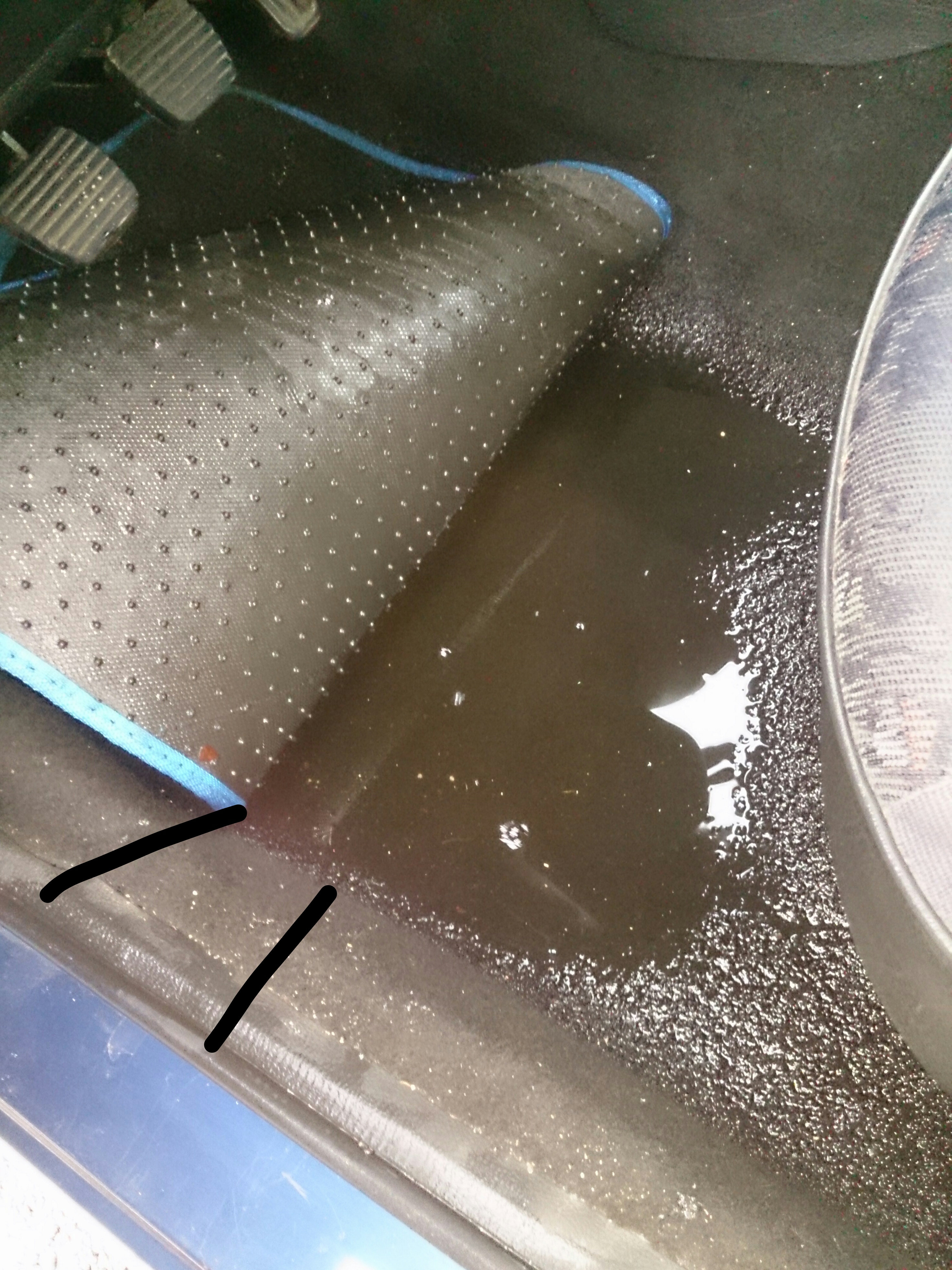

Mdr t'as vraiment gouté ? Shocked Laughing
c'est pareil que sur la photo ?

Oui j'ai goûter enfin juste mis sur le doigt pour voir le goût et savoir si s'était eau ou liquide
Sait beaucoup moin que sur la photo mais si je fait une pression sur le sol on vois remonter un liquide je pourrait m'être une photo demain

Oui, surement moi, la photo juste au dessus c'était mon tapis de sol conducteur à un moment ^^
Tout passait par la porte, j'ai changer la feuille d’étanchéité et depuis plus de soucis (pas de news du nouveau proprio ^^)
