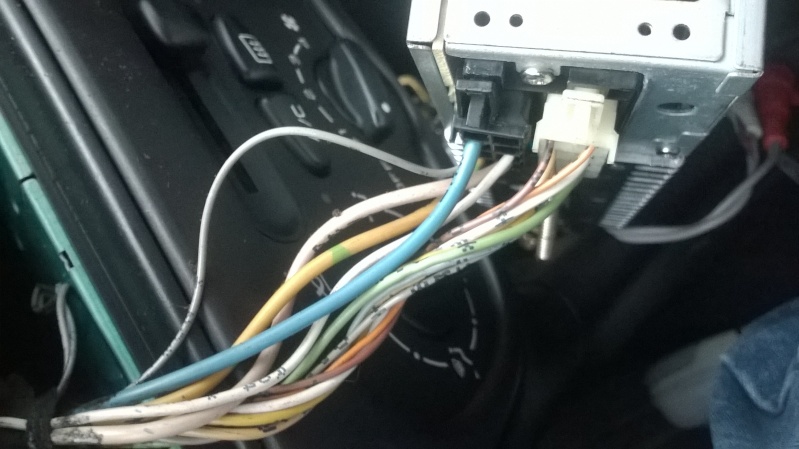

bonjour a tous voila j'ai un petit souci d'autoradio . Je viens de changer celui d'origine par celui que j'avais dans mon ancienne voiture, tout fonctionne nickel sauf la mémoire des stations enregistrer alors dans les réponses que j'ai trouver sur le net il faudrait que j'inverse le rouge est le jaune sauf que je nais pas de câble rouge je vais poster une photo des fiches iso
merci a tout ceux qui pourront m'aider Very Happy

Tu a pas 2 cable qui sont a pars des autres ? si oui inverse les , les couleurs on s'en fou au final , perso mon cable jaune et sur la cosse rouge et vice versa ...

j'ai que 3 câbles qui je pense pourrait être l'alimentation du faite qu'ils sont plus épais que les autres c'est le rose bleu et orange brancher sur la fiche noir

Inverse les donc si tu peux , sinon cherche plus grand sur google , pas forcement cantoné a la 206 c'est surement pas la seule voiture a avoir des fils chelou de temps en temps =)

apparemment c'est la spécifications de psa d'inverser les câbles Very Happy je vais jeter un œil encore aux cas ou j'ai rater quelque chose sur Google en espérant trouver la réponses ou que quelqu'un ayant les même branchement avec les même couleur puisse me dire comment il la brancher .
Après comme tu dis @Paupière les couleurs on sen fout mais si aux moins je pouvais avoir les référence des bon câbles a intervertir sa aiderai étant donner qu'il y a des chiffres sur les câble

Il faut que tu achète une rallonge en centre auto, au moins tu ne touche pas au faisceau d'origine.

Le fil bleu qui arrive, tu le coupe au milieu et tu isoles la partie qui arrive, et le fils bleu que tu as coupé, qui part de l'autoradio, tu le branche avec le fil blanc. Donc de l'autoradio, le fil bleu et blanc sont reliés au blanc.
Je sais pas si c'est clair mais je n'ai pas de photo sous la main, mais je suis sur à 100% de ce que je dis Smile
Pour ma part ça marche Wink
Attention tu n'auras plus la radio qui se coupe et qui s'allume toute seule !

merci a tout ceux qui ont pris la peine de me répondre j'ai jeter un œil sur cette rallonge iso est pour le prix quelle coute je pense partir sur l'idée de "Doudou" aux moins sa restera tout propre derrière l'autoradio Very Happy

normalement les couleurs standard d'alimentation de l'autoradio, c'est rouge et jaune pour le +12V permanent et le +12V apres contact
mais des fois les couleurs differe, pas grave il suffit de prendre les fils qui sont à la meme position sur ta fiche ISO, souvent ce sont les deux plus gros, et les couper, mettre des cosse et brancher les deux couleur differente ensemble
par comme castor qui à tous brancher en +12V permanent, et risque de vider sa batterie si il oublie d'eteindre l'autoradio un soir

Salut, je me souviens que l'ont m'avais dis sur la mienne d'inversé deux fils. Mais j'avais sur un autre forum (a vérifier) à ne pas te tromper sur les inversions. ta deux saucisses est mux tu peux tirer le 12 sur le VAN (équivalent au CAN) et flinguer le BSI. (Source à vérifier)

par contre ouai j'ai lu un truc comme quoi sur les mux fallait tirer un +12V du BSI, mais pas sur mux, juste inverser les deux alim devrait suffire
apres c'est difficile de diagnostiquer par interent, surtous si tu ne mesure pas la tension des fils comme je t'avais demandé Wink

moi il se coupe avec le contact, et j'ai juste eu à inverser les deux fil rouge et jaune du faisceau alpine, qui etait deja prevu pour Wink

Je vais partir sur l'achat d'un faisceau aux moins sa seras nickel j'ai eter a Norauto ce matin 15€le faisceaux ils en avait plus le gars m'appelle des qu'il les reçois merci a tout le monde pour vos conseils
