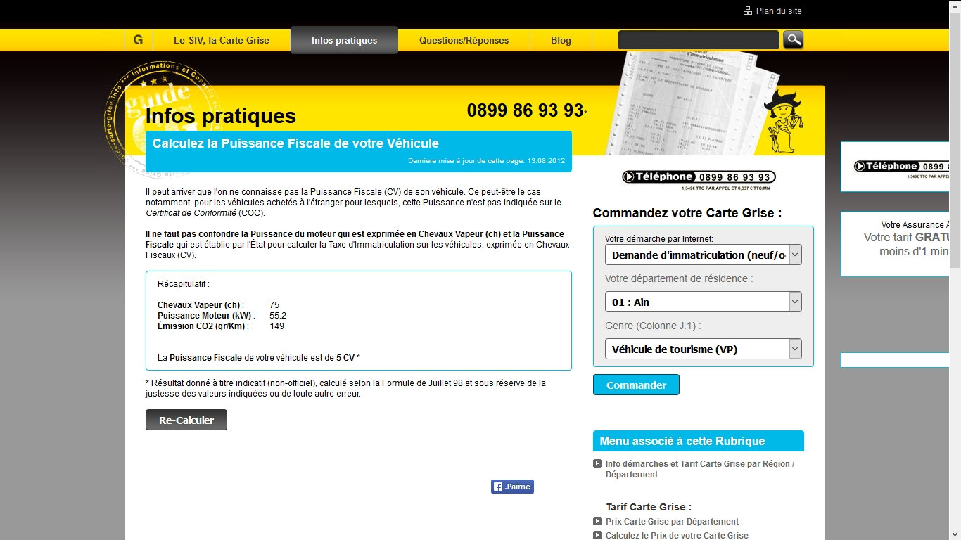

| Sachant que la puissance fiscale est calculé en fonction de la puissance et de la quantité de co2 rejeté, si la puissance est la même, la pollution n'est pas identique. Exemple sur ma 206 1.4i 75ch (55kw) avec une émission de co2 de 149gr : On obtient bien 5cv Lien |

| En gros elle ont la même puissance mais pas la même émission de co2 ? |
