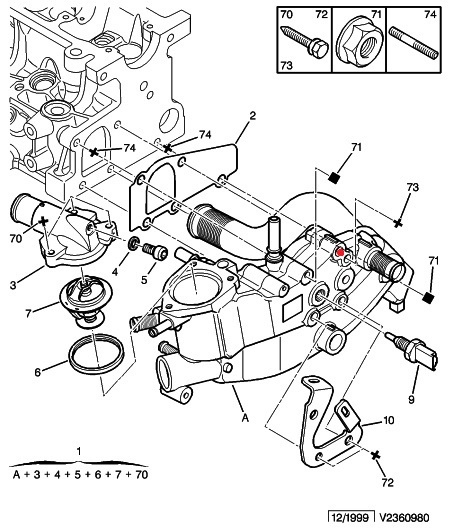

Essai d'enlever la pièce 7, remonte tout et reviens nous voir :

Ouai je vais essayer faut déjà que je me repère x)

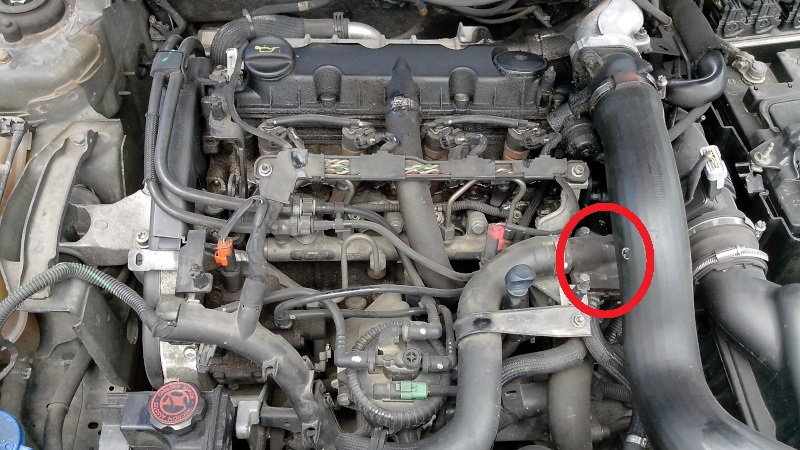

La pièce 3 à retirer pour accéder à la 7 est celle que j'ai entouré. Tu n'auras pas ce gros tuyau qui passe dessus sur le HDi 90 Attention, du liquide de refroidissement va sortir...

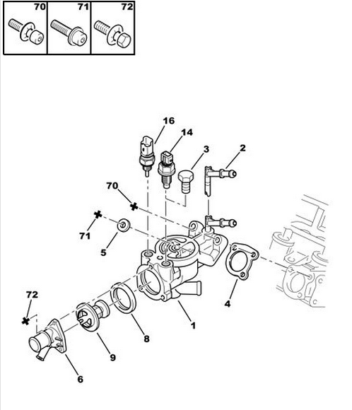

c'est un 1L9 D son moteur, pas un 2L, c'est monté pareil ?

Ah non j’étais resté sur le 2L moi.... D'ou l'important d'avoir une signature dans ses messages :p

Pièce 9, ça se passe en dessous du gros tuyau de la boite à air, là ou la durite du haut du radiateur va.

Je vois où c'est merci oui désole pour la signature faut que j'y fasse Smile je vais faire ça ce weekend

quitte à le démonter, autant le changer, ça évite deux manipulation pour rien
c'est pas le prix que ça vaut un thermostat
