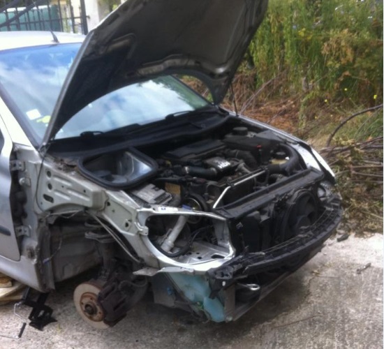

Bonjour à toutes et à tous,
après un petit accrochage ma 206 a subit quelques dégâts
Levier de vitesse bloqué en 2eme 0112
Donc pour commencer la carrosserie en a prit un coup, capot, aile droite et pare choc
Avec ça mon levier de vitesse reste bloqué en 2eme, il est possible en forçant de déplacer le levier mais aucune autre vitesse que la 2eme ne passe et la remise au point mort n'est pas non plus possible
Levier de vitesse bloqué en 2eme 0210
J'ai donc commencé à retirer la carrosserie abîmée

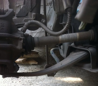

Levier de vitesse bloqué en 2eme 0310
Après avoir retiré la roue (jante quelque peu déformée j'ai du forcer pour la retirer) j'observe donc ça
Levier de vitesse bloqué en 2eme 0410

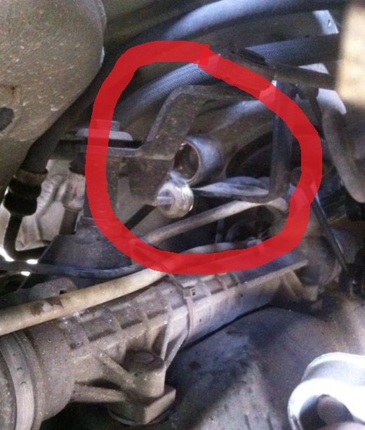

Donc j'ai déjà vu un poste similaire où il suffisait de remplacer le triangle tordu, mon problème étant que dans ces postes aucun ne parlent de levier de vitesse bloqué
En essayant de changer de vitesse, ce que j'ai entouré en rouge se déplace mais reste bloqué par la sorte de petite boule
Levier de vitesse bloqué en 2eme 0710

la "boule" doit s'engager dans la rotule juste à coté, c'est pour ca que ton levier est bloqué et que les vitesse ne passent pas, car en fait le levier n'entraine pas le changement de vitesse puisqu'il n'est pas connecté à la boite
par contre vu le choc et le triangle deplacé, j'espere que c'est pas la caisse et/ou le berceau qui n'a pas bougé :?

Neutral ,même avis que chtit
Levier de vitesse bloqué en 2eme Empty
MessageSujet: Re: Levier de vitesse bloqué en 2eme   Levier de vitesse bloqué en 2eme EmptyVen 12 Sep 2014 - 21:34
idem
pour que ça fasse sauter la sélection, fait bien gaffe que ça n'ai pas tiré le berceau...

+1 c'est bizarre car si il n'y avait que le triangle tu n'aurais pas de problème avec ta boite! je pense aussi que le berceau a plié

Pour le moment j'ai replacée la "boule" renvoi de code du berceau dans la rotule, toutes les vitesses passent à nouveau.
Demain j'essaye de retirer le triangle tordu
