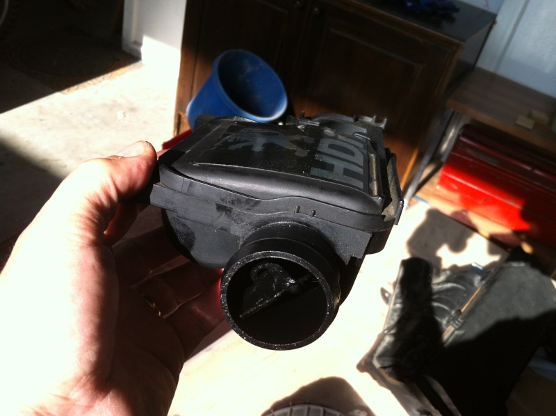

Le réservoir de cette auto diesel à été rempli avec du SP95 et je vais donc vidanger le circuit. En démontant ce qui couvre le moteur je me suis aperçu qu'il y a une espèce de tortillon en plastique dans le boitier sur lequel est maqué "HDI" est-ce normal? Etant donné que ce boitier est entre le turbo et la vanne EGR, ça aurait plustôt tendance à réduire le débit d'air :

Pour le boitier HDI, je peux te répondre, c'est pour la diminution des bruits d'air il me semble, y a de la méca flux derrière, j'ai vu ça en TP moteur.

La pièce que tu tiens en main c'est le résonateur en sortie du turbo, je ne peux pas te dire à quoi il sert en réalité, peut être réduire le bruit du turbo, je ne sais pas...
pour le trou, en effet c'est bizarre, pour les éclatés, il y a service box et la RTA
Qu'est-ce que c'est la "meca flux"?
c'est un abrégé de Mécanique des Fluides,
la partie de la science qui régie les flux et les écoulements de matière Wink
Dans la pièce que tu tiens, un flux d'air  Smile
