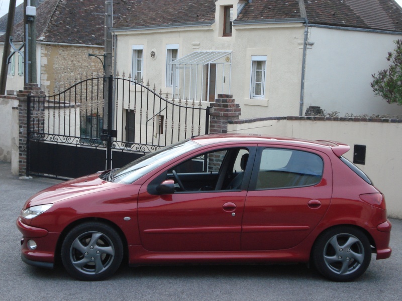

MessageSujet: Re: Les jantes   Les jantes EmptyDim 13 Avr 2014 - 21:29
je suis comme ça moi:
Les jantes Dsc02211

Très jolies Guillaume ! Smile

MessageSujet: Re: Les jantes   Les jantes EmptyDim 13 Avr 2014 - 23:26
merci  Wink
