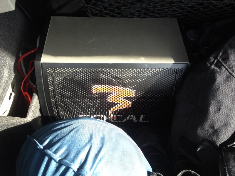

moi j'ai ça si ça t'intéresse : Caisson Focal Bomba20A1 avec ampli intégré, déjà Focal est une excellente marque, il n'est pas hors de prix, 179€ en promo sinon c'est un peu plus de 200€ et 30€ pour le kit câble, et il crache très bien pour sa taille, pour te rendre un peu compte de la place (mon coffre est plein avec mon équipement de moto et un roue en 205/40ZR17, donc il est plein, mais a vide juste le caisson il te reste beaucoup de place )
peugeot 206 Musique  Img_2617
Moi j'adore, un très bon rapport qualité prix
Sinon Chtit c'est de la flemme pour les enceintes arrière ? ^^' c'est facile de câblé, je l'ai fais dans une 206+ en 5 portes, alors une 3 portes encore plus simple lol

pour moi ton caisson dans le coffre prend deja trop de place Laughing
sinon pour les enceinte arriere, c'est flemme + inutilité Wink
flemme, car faut TOUT deposé sur une 3 porte, pas comme une 5 porte
banquette, garniture d'aile et... + sieges avant et moquette pour passer les cables au centre (choix perso)
et comme j'ai quasi jamais personne derriere, ben ca me sert à rien de mettre des HP arriere, donc pas la peine de s'emmerder Wink

pourtant c'est un petit caisson, pour avoir testé les plats et les traditionnel je trouve que le traditionnel rend quand même mieux, chacun ses goûts, moi j'aime bien la sonorisation quand ça vient aussi un peu de derrière ^^ même en passant au centre pas besoin de tout virer, en général pour passé sous la moquette j'accroche les câbles à un cintre métallique déroulé, ça facilite la vie lol

moi c'est surtout le probleme de la place que ca prend, meme si il est relativement petit, le coffre de la 206 aussi est petit
sous le siege au moins ca me gene pas Wink

je dirais qu'il fais la taille d'un pc 17 pouces sur le surface du sol, donc ça va il reste quand même pas mal de place, j'ai tout mon équipement de moto et un roue complète de RC et j'ais encore un peu de place ^^ Avant il était dans ma Twingo (RIP) et la ça prenait de la place, 1/4 du volume du coffre environ, donc une 206 c'est déjà un beau coffre ^^

la place d'un 17 pouces dans le coffre, ca prend pour moi deja pas mal de place, la place d'un gros sac de course
et le coffre de la 206 n'est certe pas rikiki, mais il n'est pas non plus si gros que ca
