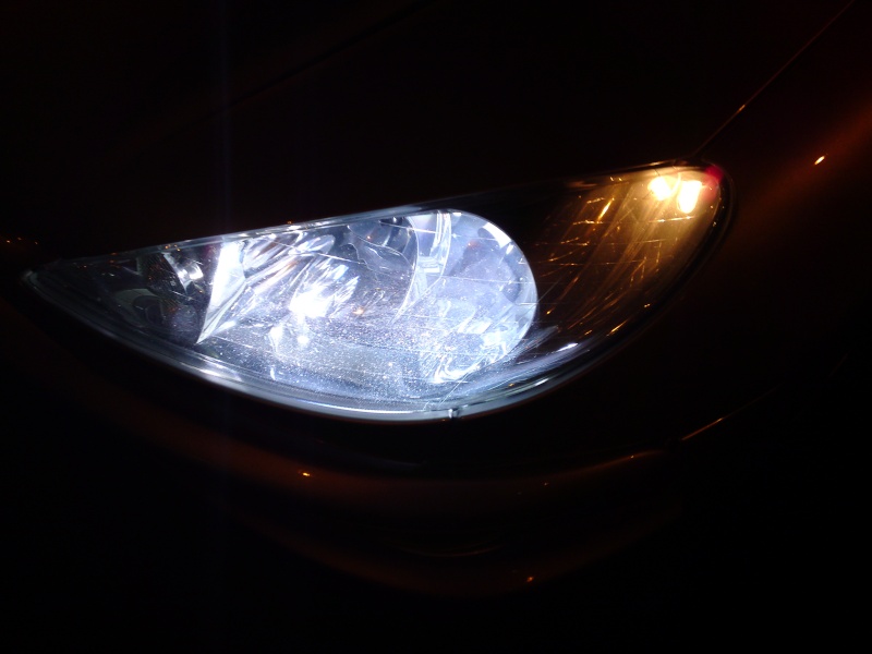

Bon voila quelques photos de nuit:
Emplacement des Ballast:
Un derrière le boitier abs
Quel kit xenon ? 28072010
un sous le calculateur
Quel kit xenon ? 28072011
en poussant la gaine qui gène on l'aperçoit au fond
Quel kit xenon ? 28072012
Voila ce que ça donne dans la muit (pour le jour t'auras ça demain, je peux pas faire autrement Wink )
Quel kit xenon ? 28072013
Quel kit xenon ? 28072014
Quel kit xenon ? 28072015
Quel kit xenon ? 28072016
Quel kit xenon ? 28072017
Quel kit xenon ? 28072027
Quel kit xenon ? 28072028
Désolé pour la qualité, c'est pris avec mon téléphone, mon appareil photo n'a pas une meilleur qualité d'image.
En "vrai", quand tu est proche de la voiture ça fait bleuté et plus tu t'éloigne, plus c'est blanc (avec des reflets bleu).
PS: les feux de position étaient de la même couleur que mes anciennes ampoules (Philips BlueVision), donc elles ne sont pas jaune orange normalement, c'est les xénon qui donne cette impression, ça te donne un ordre d'idée sur la luminosité des xénon...
