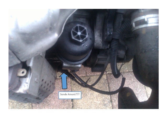

Je suis à la recherche d'information sur l'emplacement de la sonde avant catalyseur.
Pourriez-vous me dire s'il s'agit de la sonde amont:
Où se trouve la sonde amont? Sonde_13

Normalement il est au dessus de ton cata :
Où se trouve la sonde amont? 206207moteur1biggh6
