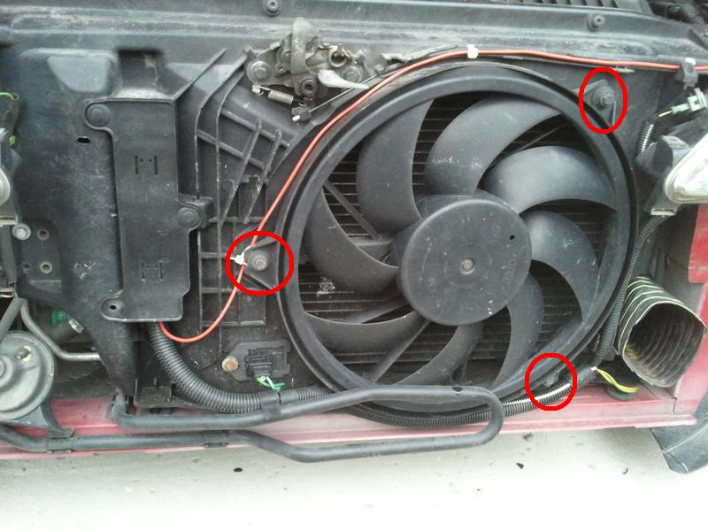

| Pour changer le ventillo si je me souvient bien tu descand le PC + calandre puis ensuite tu à des vis torx à enlever et il viens tout seul .
Sa prend 20 min à tout casser . |
| Sujet: Re: un rossignol dans ma ventilation Ven 2 Nov 2012 - 23:12 | |
| exact retirer la calandre puis le par choc, 3 vis à enlever mais c'est pas des torx, puis débrancher le ventilo. pas obligé de retirer le renfort de par choc : |
