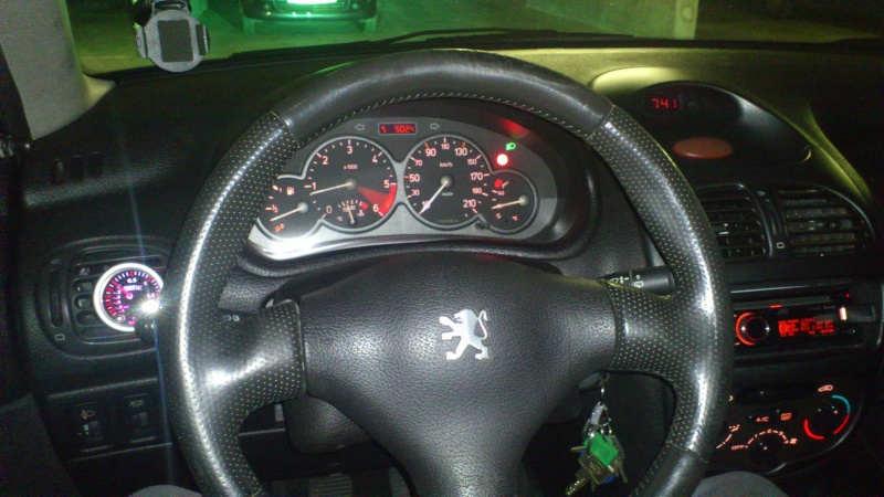

| Je vous présente ma petite prepa que je suis en train d'effectuer sur ma 206 xs hdi donc voila modif deja effectuer suppression vanne egr suppression clapet doseur d'aire suppression catalyser reprog moteur mano pression turbo modif a venir montage echangeur aire pression turbo 1.3bar nouvel reprog frein av 307 hdi train ar 206 rc ou sw jante cotya en 17 et rabaissement mais je ne sait pas encore de combien si vous avez des idée je n'ai que quelque photo de ma voiture pour le moment je vous en mettrai d'autre demain le jour de l'achat ![Prepa 206 2.0hdi 90 26981611](https://i.servimg.com/u/f47/14/67/77/40/26981611.jpg) montage silencieux ![Prepa 206 2.0hdi 90 Dsc_0010](https://i.servimg.com/u/f47/14/67/77/40/dsc_0010.jpg) interieur montage mano pression turbo ![Prepa 206 2.0hdi 90 Dsc_0011](https://i.servimg.com/u/f47/14/67/77/40/dsc_0011.jpg) si vous avez des idée a me suggérer pour ma prepa je suis preneur merci a tous |

| bonsoir peut tu me dire comment a tu fait pour :
suppression vanne egr suppression clapet doseur d'aire mano pression turbo |

| - frankymorales a écrit:
- bonsoir peut tu me dire comment a tu fait pour :
suppression vanne egr suppression clapet doseur d'aire mano pression turbo pour la suppression de vanne egr jai mis 2 plaque une sur le collecteur d'echappement et une autre sur le collecteur d'admission et boucher le tuyau de depression pour le clapet d'oseur d'aire j'ai pris sur un citroen berlingo pour remplacer mon doseur vue qu'il en on pas d'origine et boucher le tuyau de depression et pour le mano de pression de turbo jai percer le collecteur d'admission puis taroder pour mettre un adaptateur voila si a peut t'aider |
