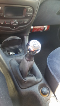

Bon sinon je confirme : pas besoin de tourner pour virer le pommeau et vue la pièce sertie il ne faut pas tourner vue que les guides sont droits.

Faire tourner ça fait sortir les guides des rainures et ovalise le trou du pommeau, c'est plus simple pour le sortir.

Le mien est venu tellement facilement lol
A mon avis le plastique était bien cuit et mou Razz

Et voilà c'est changé Very Happy
Bon ça ce voit que c'est pas de l'origine car il a fallut que j'axe à la main pour ce soit aligné...
206 1.6 16v XT Prémium 3p gris island => FOR LIFE - Page 13 20220610
Mais je suis content du résultat I love you
Puis du coup au moins +15 cv facile Laughing

🤔 il est brillant du coup comme celui que j avais pris sur ebay pour 9.xx € ttc 😏
C est beau !

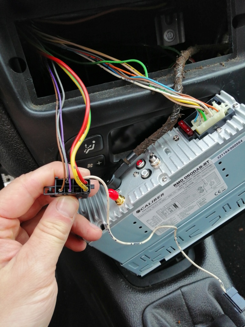

Bon, en ayant marre de mon poste "d'origine" à cassette et de mes enceintes qui grésilles dès qu'il y a des basses, je commence à changer tout ça.
Je viens donc de faire la première étape : le poste.
J'ai pris un truc premier prix (pour ce que je m'en sert ...) avec port usb : un CALIBER RMD 050DAB-BT
Forcément il devait bien y avoir des problèmes (sinon ce ne serait pas drôle ...)
- 1er problème : le poste ne tien pas en place (merci le premier prix), du coup il y des pièces à adapter ...
- 2ème problème : le poste se réinitialise quand je coupe l'alim/redémarre (problème connu), qui peut me dire quels fils je doit inverser ? Un domino enroulé dans du scotch d'électricien suffira ou faut que je prenne la connexion spécifique où je peux inverser les fils ?
- 3ème problème : les enceintes grésillent toujours (et même pire car le caliber est un 4x75w alors que l'origine un 4x30 ou 45 je ne sais plus) du coup je vais en profiter pour les changer aussi ... en espérant que ce soit ça !
Les photos des fiches :

Perso, j'aurai commencé par les enceintes, car comme tu l'as dit au début, quand il y a des basses, les enceintes grésillent.
Perso, j'ai gardé le RD3 dans ma SW, avec des enceintes JBL Peugeot et un Focal Ibus dans le coffre, ca fonctionne très très bien avec cet autoradio.
Bon, pour toi, vu que c'est une non MUX, c'est unpeu plus compliqué. ^^
Sur la notice de l'autoradio, en général c'est indiqué quels fils sont a inverser en cas de perte de mémoire (+12V permanent et +12V APC).

A priori il faudrait que j'inverse B4 (battery 12+) avec B7 (+12v to ignition key). Sauf que mon B4 est un petit fil violet et pas un fil jaune (la fameuse inversion fil jaune et fil rouge).
La raison de mon changement de poste c'est pour mettre une usb avec mes musiques et pas que la radio !

Tu n'as pas un multimètre pour contrôler le +12V et +12V APC?
C'est le plus simple si tu as un doute sur les couleurs de fils.

Si j'ai ça je crois !
En gros faut que je regarde où reste le 12v sans contact pour la mémoire et 12v avec contact pour l'allumage, j'ai bon ?

Oui, c'est exactement ca. 206 1.6 16v XT Prémium 3p gris island => FOR LIFE - Page 13 1f44d
Du coup c'était bien ça : inversion du fil violet avec le fil rouge dans mon cas cheers
Restera à acheter un kit 4 enceintes 1er prix, les actuels, d'origine, 0 basses, tout va bien, dès qu'il y a un peu de basses on dirait une enceinte de 200w avec un ampli de 1000w Laughing
