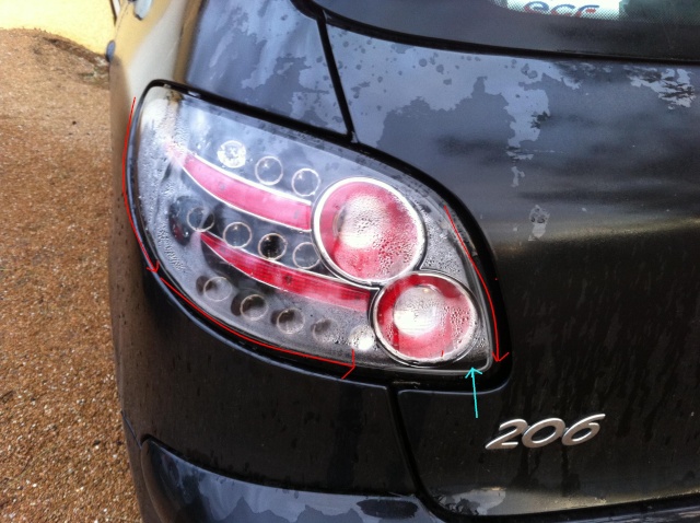

ouhh la vache il est plein de flotte, alors moi je remarque une chose :
Condensation Img_0410
il serait pas pété ton feux ??
un bon coup de sèche cheveux, il te faudra du temps pour faire évaporer la buée, pour ce qui est de la flotte chauffe la glace au sèche cheveux, la flotte coulera facilement, ensuite un petit trou pour virer la flotte, et refaire le joint.
mais si ce que j'ai vu sur la photo est bien ça, ton feux est peté il te manque un bout de glace, donc c'est mort !!

Enfait il est pas cassé c'est la fameuse "reserve d'eau" Wink

alors tu fais bien chauffer la glace, au bout d'un moment la buée va se virer, et la flotte va couler le long du phare pour se retrouver en bas, mais il faut bien que tu tienne le feu dans le même sens, ensuite tu perce un trou, tout petit en dessous, le plus près possible du joint, pour aider a virer la flotte prends des cotons !!
Condensation Img_0411
ensuite tu retapes tout ton joint tout le tour du feu, si possible avec du mastic noir. bonne chance.
oui ça sèchera, mais la nuit la buée reviendra, et si tu le fais pas rapidement, tu aura des traces d'écoulement d'eau dedans, et ça se voit !!!

et surtout il te faut un max de temps libre, parce que ça te prendra au moins une heure rien que pour virer la flotte.
et sinon pour ton joint, refait le bien partout, n'hésite pas a repasser au même endroit plusieurs fois, quand j'ai refais le joint de mon feu, j'ai utiliser mes doigts !!! c'est bien plus pratique pour éviter d'en foutre au large, plutôt qu'avec une spatule, et comme ça tu presse bien avec un doigt pour faire entrer le mastic dans les fissures.
dernière chose, la buée se place là ou le joint n'est plus étanche, dans ton cas sur le bas du feu, et à gauche.
(je suis devenu un AS de la buée vu que tout mes feux ou presque on bouffer de la flotte !!!)
