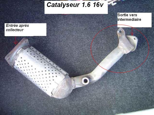

voilà comme je disais dans ma présentation , il y avait un léger bruit au niveau de échappement ...
verdict catalyseur à changer . ( 123 kkm).
précisément ,ce n'est pas l'intérieur du cata, mais plutôt une fuite sur le tube juste après le cata en lui même .
Pourriez vous me dire si un catalyseur est facile à changer ?
Il doit y avoir 2 écrous en haut ; 2 en bas ,et à remettre la sonde ? ??????????
A priori cette fuite a du être ressoudé dans le passé.....
Le cata ne tombe pas pile en face de la ligne , ce qui doit générer cette fuite ..
Elle fait de plus en plus de bruit .

| facile a changer 4 boulon en haut pour le tenir au collecteur 1 boulon en bas que le tien au bloc moteur et la sonde lambda |

Trouvez vous normal que ca soit le tube ,et non le cata qui soit HS ? (corrodé) J'ai trouvé une tite photo.... |
| Sujet: Re: ça commence.... Sam 12 Fév 2011 - 13:05 | |
| j'a trouver un tube afrique pour la ligne inox mais il n'y a pas d'atache comme sur la photos vers la sorti moteur...c'est juste le bou de tube comment faire? |
