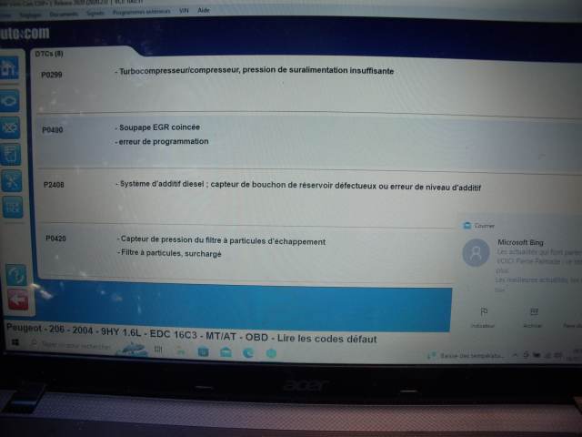

bon un bon nombre de défauts non effaçable
message codes FAP  Dscf6310
message codes FAP  Dscf6311
message codes FAP  Dscf6312
bon la capture écran de l'autocom je sais pas où il l'a mitse
mais en mollibars j'ai 0 a 3000 trs/mns
de tous ces codes je met en doute la vanne EGR ou l'apprentissage n'a pas été fait et erreur programme, je vais voir avec un mécano proche de chez moi su ul a un diag pour le faire car je pense que c'est elle qui me ramène tout cela, a moins de prendre une marque spécifique sur cette voiture? mais on a mis la même marque sur le picasso du gamin et ça lui a jamais rien mis, et la 207 du gamin on l'avait fait avec le diagbox, moi sur celle ci l'apprentissage ne se fait pas avec lexia

bon avec ma version 7.57 diagbox j'ai démarré en pp2000 et j'ai donc trouvé la fonction apprentissage EGR je l'ai donc fait avec les procédures écrit a écran on verra déjà semaine pro ce qu'il en est le message FAP apparaît mais j'ai 4% d'encrassement au diag, je pense qu'on va déjà attendre voir ce que les essais avec EGR reconnue va donner par la suite
