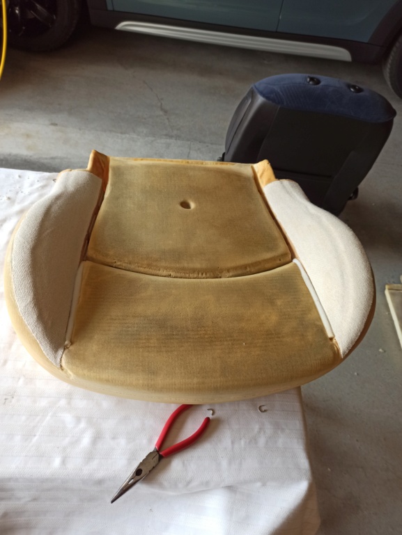

Puis changement de la mousse d'assise coté conducteur, la mienne était complètement "avachie", mais le tissus en bon état.
La vielle mousse.
Chantier du dimanche Img_2021
Chantier du dimanche Img_2022
Mousse récupérée sur un siège passager, renforcée aux endroits sensibles, sous les conseils d'un ami sellier. Car elle commençait à s'abimer aussi, ce que l'on avait pas vu avant le démontage.
