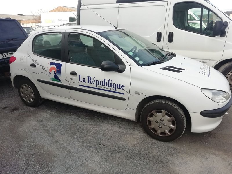

Je viens de récupérer dernièrement une 206 pour ma femme.
C'est une 1.1 essence de 2000 qui servait auparavant pour la distribution des journaux dans les pyrénées.
Elle est toute nickel, 137000 km, dernièrement j'ai changé un cale porte qui claquait, vidange moteur et boite, les filtres, remplacement du moteur pas à pas qui faisait des siennes.
La 206 de la République des Pyrénées 274589098-828193631911247-3980892305956875996-n
Un problème persiste :
Au niveau du tableau de bord, une fois que le moteur tourne, et que la voiture soit arrêtée ou roule, on entends comme un bruit de vague/ruisseau de temps en temps. Le niveau du LDR est bon, j'ai purgé les deux purgeurs dans la baie moteur. Le radiateur de chauffage a été changé auparavant pour info. Une idée ?  merci
