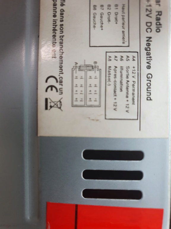

Mon autoradio ( pas d'origine, mais acheté avec la voiture ) ne garde pas la mémoire, après plusieurs heures de tests hier.

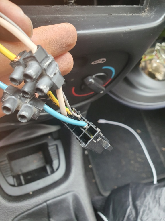

Le fusible sur l'autoradio directement est bon, les 2 fusibles dans le boitier sous le volant sont bons aussi, au niveau de mon faisceau ISO, j'ai 4 cables ( pas de rouge ), Permanent / Rétroéclairage / Après Contact / Masse, j'ai pas de sortie Antenne, j'ai donc bien mon permanent mis dans sa cosse...
Sauf que quand je coupe le contact il a pas de 12v lol! , que ce soit le permanent ou le après contact, les deux ont 12v avec le contact, mais les deux sont à 0.56v sans contact mis, du coup je sais pas trop comment faire.
Je présume que le gars qui a fait ça a fait n'importe quoi et a tiré des cables au hasard.
Du coup je me dis qu'il faudrait que je tire le bon faisceau pour avoir mon + permanent et que je le mette dans la cosse... sauf que je sais absolument pas quel faisceau tirer ( J'ai pas eu la motivation de démonter entièrement la console centrale, sachant que je devais aller récupérer des pièces que j'avais commandées ).

Je joins quelques photos pour le problème d'autoradio, merci d'avance à vous pour vos réponses Smile
Bleu = "Permanent"
Gris = Rétroéclairage
Jaune/Vert = Masse
Beige = Après contact

Problème d'auto radio résolu :
Bascule du fusible 24 en position permanente, nouvelle mesure : le après contact me donne du 12v, échange de cosse entre le permanent et le après contact : l'autoradio garde la mémoire !
