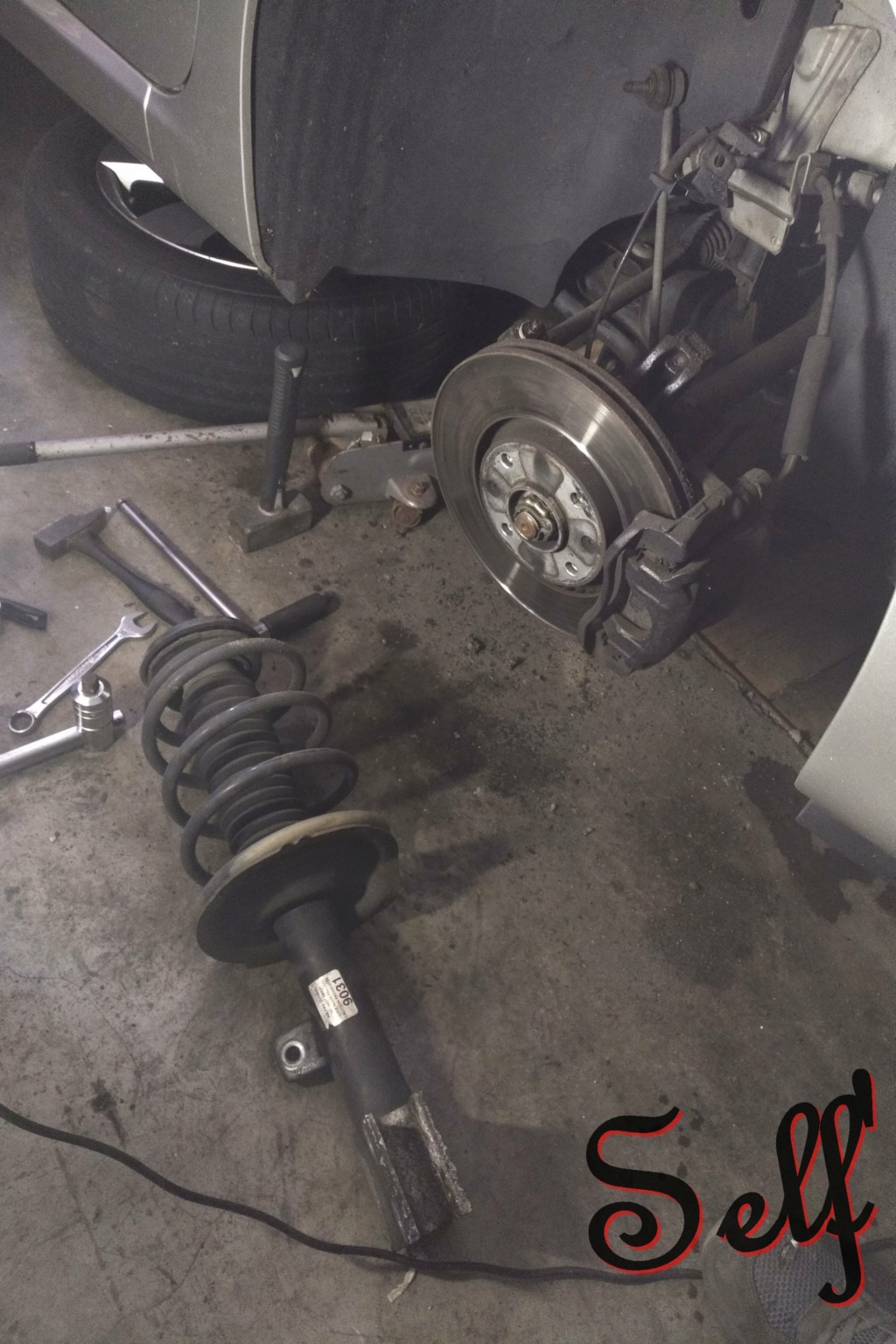

En congés depuis vendredi, j'ai enchainé les 2 ressorts avant de notre ancienne 407 (vendue a des amis), celui de gauche avait cassé. Puis hier deux amortisseurs arrières sur Berlingo (du même couple d'amis).
J'ai commencé l'avant sur la 307 Break, d'une facilité comparé a la 407! Twisted Evil
Pas besoin de sortir le cardan du moyeu ni de déconnecter la rotule de direction.
Sur 407 il n'y a que le pivot qui tourne, contrairement aux 307 (et 206) où l'amortisseur pivote en même temps.
206 S16, 206 SW GTI et 407 2.2 Signature - Page 27 Img_2254
J'ai démonté les ressorts aussi, mais je vais remplacer les coupelles je pense, donc demain je vais me renseigner sur les prix auprès des revendeurs proches de chez moi pour les avoir avant que je ne parte en vacances, si l'écart de prix est trop important, je commanderai juste avant de partir comme ca j'aurai le tout en rentrant. Smile

C'est débile ce montage d'amortisseur serré, je vais y passer sur la 206.
Peugeot a bien fait de passer au montage vissé.
Bel entretien.
Messages : 1638
206 S16, 206 SW GTI et 407 2.2 Signature - Page 27 Empty
MessageSujet: Re: 206 S16, 206 SW GTI et 407 2.2 Signature   206 S16, 206 SW GTI et 407 2.2 Signature - Page 27 EmptyMer 16 Aoû 2023 - 12:04
Tu parle du fait que sur 206 le bas de l'amortisseur soit pincé dans le pivot ?
Si c'est ca, avec unpeu de degrippant, ça sort bien quand même. Il faut sortir la rotule inférieure du triangle, et taper avec un maillé sur le pivot pour demancher la liaison amortisseur/pivot.
