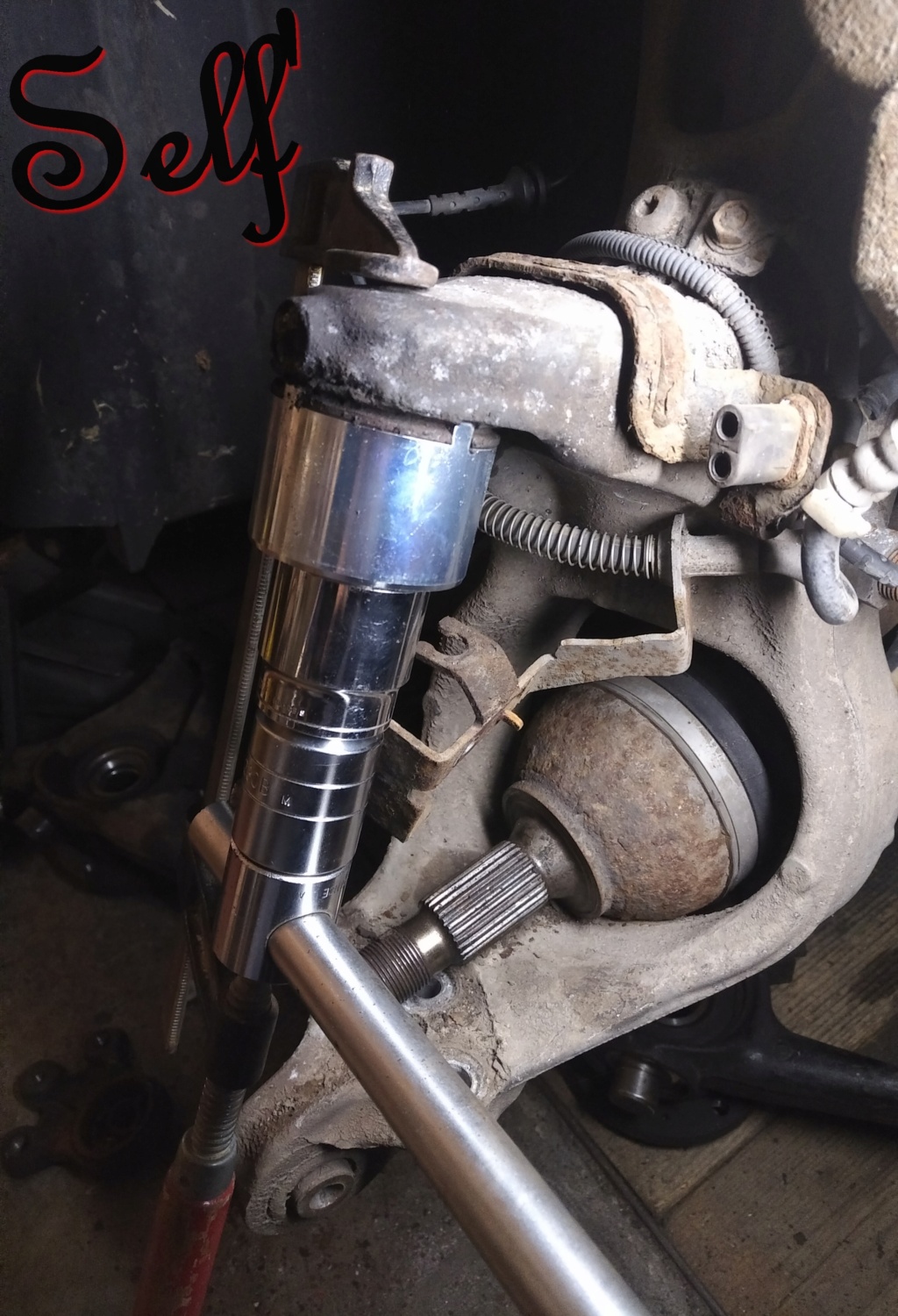

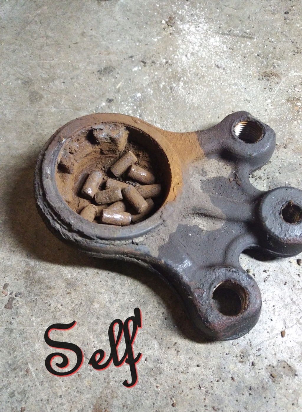

| Plop a tous! J'utilise la SW au quotidien, du coups la 407 ne roule pas beaucoup mais ces derniers temps ca claque a droite a faible vitesse lors des transferts de masses. Pour moi, rotule frip. Donc j'me suis trouvé un pivot de seconde génération, avec modification pour fiabiliser cette rotule et qu'elle arrête de prendre la flotte; achat de la rotule frip TRW et de la rotule supérieure de pivot TRW ainsi que de la douille spéciale pour le démontage de cette rotule. On démonte la roue + desserrage de l'écrou de cardan:  Dépose de l'étrier, de la chappe et du disque:  Dépose de la vise de liaison du triangle ainsi que des trois vis torx de la rotule frip. L'eau a fait son oeuvre ici, la bague intérieure est restée collée sur le pivot, a mon avis collé par la corrosion.   J'ai pu déposer le pivot et maintenant j'en chie pour dévisser la rotule supérieur. Elle est serrée a 200N.m + deux endroits matés, mais même avec une rallonge de 1 mètre sur une poignée coulissante en 3/4", ca ne bouge pas d'un poil. Je crains qu'avec l'oxydation, la pièces femelle étant en alu, cela complique le démontage...  Du coups, après plusieurs essais, j'ai même sortit la clef a choc, essayé de chauffer la partie alu mais ca ne chauffe pas aussi bien que l'acier; j'abandonne. Je n'ai pas abimé la rotule, je voulais la remplacer en préventif mais elle est bien grippée. Je pense que je reviendrai sur son cas le jour où je tombe toute la jambe de force pour intervenir sur le ressort ou l'amortisseur. En attendant, j'ai appliqué de la graisse sur tout le pourtour de l'embase de la rotule, pour que l'eau n'y pénètre plus. J'ai du remplacer également la rotule de direction, car sur les pivot V1 c'est une rotule avec filetage M10 alors que les pivots V2 c'est du M12. Réglage du parallélisme a la ficelle. Mes pneus avant ne sont plus de toute jeunesse, et si je fais le coté gauche d'ici quelques mois, pas utile d'aller payer un para.  |

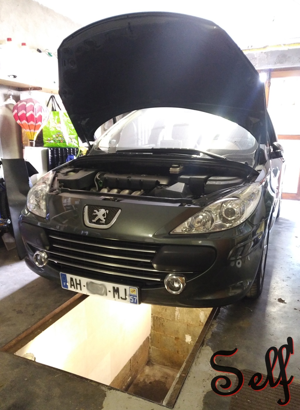

| Plop!!! La remplaçante de la 206 SW est arrivée lundi.   Je suis allé la chercher en Hollande, car chez nous, rien de probant; je voulais du CAN en 2.0 essence BVM; bah si on veut quelque chose en bon état, il faut pas être pressé... C'est une 307 Break (pas SW) avec le EW10A, de 2006 avec seulement 125 000km que j'ai payé 3580 chez un pro. Maintenant, c'est partit pour le quitus fiscal, le certificat de conformité et enfin la carte grise! Elle va avoir droit a quelques modif qui vont s'étaler sur plusieurs mois... années ^^ - Rabaissement - Montants de portes noir - Pedalier alu - Sono (caisson + HP JBL) - RT4 - Volant 308 - Vitres teintées - Pare soleil - Passage E85 - Vérins de capot - Plafonnier avant de 308 - Retro rabattables |
