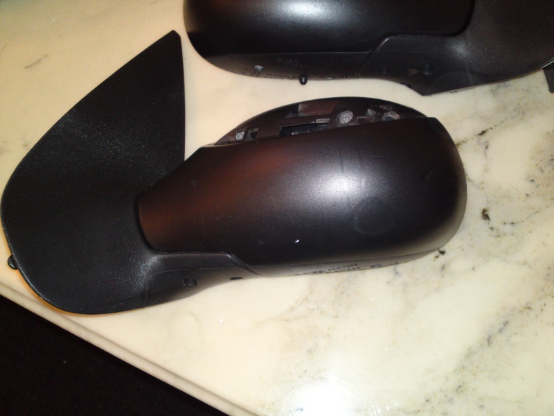

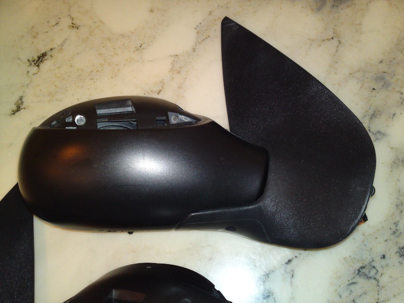

Non exacte, j'habite Montpellier Wink
Pour les photos, les voici: Ils ne sont pas très propre je les ai démonté et mis dans le carton direct ^^
206 S16, 206 SW GTI et 407 2.2 Signature - Page 2 05112010
206 S16, 206 SW GTI et 407 2.2 Signature - Page 2 05112011
206 S16, 206 SW GTI et 407 2.2 Signature - Page 2 05112012
206 S16, 206 SW GTI et 407 2.2 Signature - Page 2 05112013
Comme tu peux le voir, il y en a un qui est un petit peu frotter (le gauche) mais il n'y a rien de grave.
Ils étaient montées sur une mux de 2003. Tout marche, les réglages haut/bas et gauche/droite ainsi que la sonde de température et le dégivrage Wink
J'ai regardé un peu sur le bon coin, il faut compter dans les 70/80€ hors frais de port, je te les fait à 50€ avec les frais de port à ta charge (faut que je me renseigne exactement le prix des frais de port).
Si t'as des questions, n'hésites pas...

Après, il faut te procurer un connecteur, ca y'en a à la pelle dans les casses, et 5 ou 6 fils de faisceau que tu récupère aussi en casse.
Une fois que tu as tout ca, il faut le cabler comme à l'origine, 2 cables vers le BSI et 3 cables vers le compteur.
Rien de compliqué, en 2 heures, c'est fait.
Mais faut aimer bricoler, si tu n'as jamais mis de cosse sur un fil ou fait de soudure, je ne te conseil pas de te lancer tout seul...
