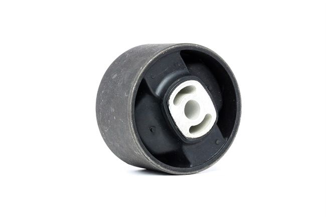

| @SelfEsteemPour le Silent-Boc, ca ne serait pas celui-là :  Si c'est celui-ci, déjà changé ! Il va falloir chercher ailleurs. @dedeno1Quelle taille de pneus as tu monté sur tes foudres et quelle marque/modèle ? |

@dedeno1 Quelle taille de pneus as tu monté sur tes foudres et quelle marque/modèle ? Non, ca c'est le support moteur anti couple. C'est de ca que je parle:  |

| Oui, c'est l'autre partie avec la boule en caoutchouc dont je parle.  |

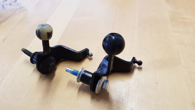

 Merci, c'est commandé, je ferais çà la semaine prochaine. Aujourd'hui la tuile, je vais bosser ce matin et je rentre tranquille ce midi. En début d'aprem, au moment de repartir, la boite ne veut plus rien savoir, elle est bloquée entre la 5 et la marche arrière. Plus aucun débattement latéral, çà sent pas bon ... Pas trop eu le temps de regarder aujourd'hui, je verrais demain. Si quelqu'un a une idée ? |

| La tringlerie est neuve et réglée sur la longueur des biellettes d'origine. J'ai commandé hier l'espèce de renvoi avec la boule / fourchette dot nous avons parlé plus haut. J'ai réussi ce matin à la débloquer comme un barbare il faut arriver à démarrer en faisant patiner à mort l'embrayage et essayer de passer la marche arrière en roulant. La boite craque un bon coup et hop, çà ce débloque !!!! Je suis impatient de recevoir le envoi avec la boule / fourchette et ma nouvelle fourchette de support moteur inférieure qui est bien tordue (redressée vite fait)  J'espère que çà résoudra une partie des problèmes de boite. |

| Aucun rapport, ca c'est une partie du support moteur anti couple; rien a voir avec la tringlerie de boite de vitesse. |

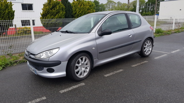

| Salut à tous, donc quelques nouvelles : 1. Changement de la boule de commande de boîte et vérification de la tringlerie, c'est pas parfait, mais beaucoup mieux quand même. Il y a une sacré différence de diamètre entre la nouvelle boule (noir) et l'ancienne (blanche).  2. Montage des amortisseurs (kit koni+eibach) et décrantage du train arrière. Je trouve que c'est un peu trop bas du cul, je roule quelques jours comme çà pou voir si çà se tasse un peu ou beaucoup !  3. J'ai viré l'aileron type RC pour revenir à une ligne plus sobre. 4. J'ai viré les antibrouillards et fait des caches maison ! On voit encore plus sur cette photo les différences de couleurs sur la partie avant !  |
Messages : 3830 Date d'inscription : 10/05/2014 Age : 45 Localisation : vienne (86)
 | Sujet: Re: Flam56 - 206 S16 Dim 16 Mai 2021 - 9:21 | |
| effectivement la couleur du par-choc n est pas la même:| |

| Parfait, du coups tu l'as trouvé où le renvoi avec la boulle? |
