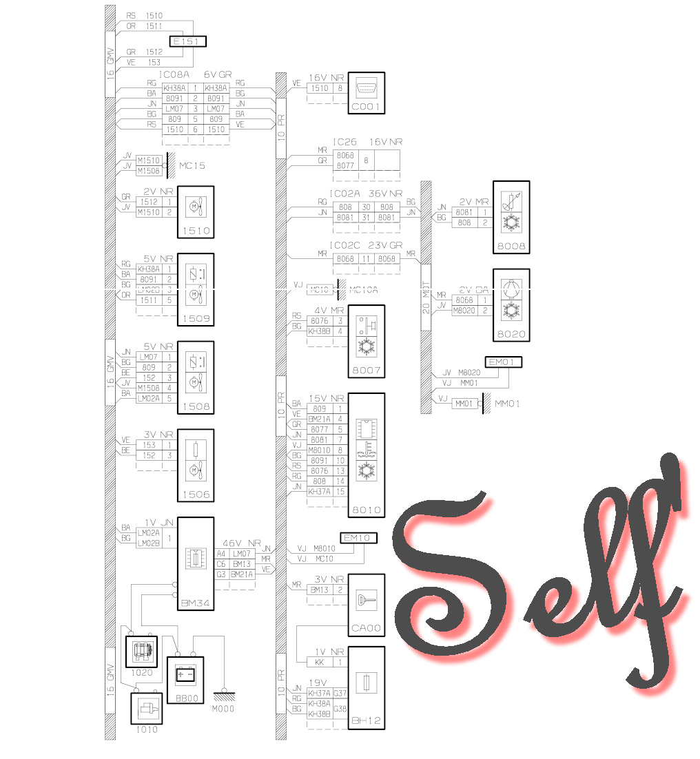

Merci je vais pouvoir commencer mes plan de modification du faisceau existant pour l'adaptation il me reste juste à comparer avec le mix et après voir si les fiche calculateur correspondent et les modifier si besoin

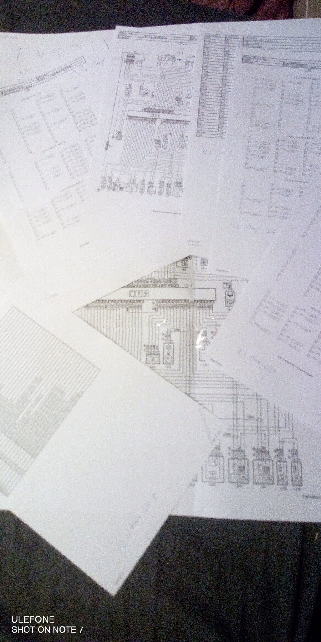

Merci pour votre aide j'ai enfin réussi à trouver les documents dont j'avais besoin voici à quoi ressemble ma lecture pour cette nuit
Ps: si certains d'entre vous ont besoin de documentation sur le schéma électrique je pense avoir pas mal de voiture PSA sous la mainswap 2l16 phase 1 dans caisse 1.4l 16v phase 2 Img_2017swap 2l16 phase 1 dans caisse 1.4l 16v phase 2 Img_2017
