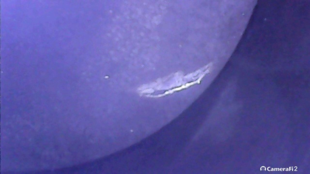

Soirée consacrée à l'inspection des cylindres... pas glop!
Voici les cylindres, pris depuis la boîte de vitesse vers la poulie de vilebrequin:
La panne! Et un bruit inquiétant... 20090810
La panne! Et un bruit inquiétant... 20090811
La panne! Et un bruit inquiétant... 20090812
Tous sont marqués, incontestablement, sur la soupape d'admisson. Je ne sais pas si c'est la plus grosse en diamètre, mais les marques sont nettes. Pas pu aller jusqu'à la soupape d'échappement par le puit de bougie, pas pu démonter non plus le collecteur d'échappement pour rentrer voir de ce côté. En revanche, j'ai tourné une dizaine de fois l'arbre à cames par le vilebrequin courroie en place et plutôt (bien) tendue, tout est fluide. Ce qui m'inquiète le plus finalement, c'est de ne pas entendre ce fameux bruit de (dé)compression quand on tourne à la main. Et utiliser le compressiomètre en tournant à la main, j'y crois pas des masses.
Autre sujet en faisant tourner tout l'équipage lentement, il y a un sacré jeu aux soupapes pour 2 d'entre elles à l'échappement. Sur ces cylindres, les bougies sont bien noircies, il faudra analyser ce point plus finement.
C'est tout pour aujourd'hui.

comme je les marqué plus haut : les soupapes ont fait un bisous aux pistons --> test de compression --> suivant le résultat tu sauras si une( ou des ) soupape(s) sont hs . Wink Neutral
