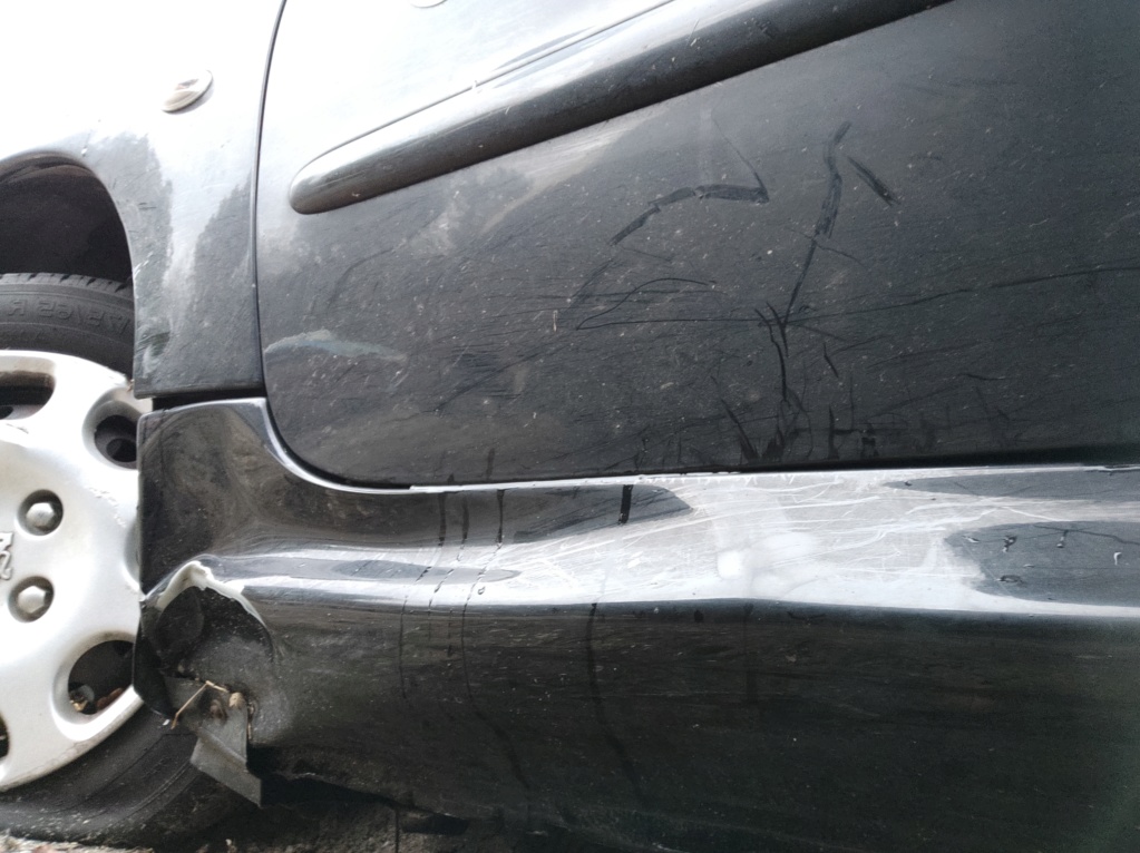

| Hello, Mauvaises nouvelles: Le garage me fait un devis à 6000€ Oui parce-que soit-disant, si on la répare, et qu'on s'occupe pas des bas de caisse, elle passerait pas le contrôle technique, donc remettre roulante pour ~3000€ si elle passe pas le CT dans un an... c'est pas utile... ...et changer un bas de caisse = 1500€ et les deux sont abimés!  Ou alors comme je pense depuis le début, ils ont pas envie de se faire chier... et hop, un devis épouvantail... J'ai envie de dire qu'on vit dans un pays magique. J'ai juste une direction avant-droite à remettre en état... pour que ça roule, le but premier d'une voiture... ...et la voiture va quand même finir à la poubelle, achetez-en une autre! Vive la société de consommation. Une 206 en moins sur les routes... J'hésite à passer au 100% vélo direct. |

 | Sujet: Re: 206 accidentée Dim 9 Fév 2020 - 19:00 | |
| Ah oui, l'autre bas de caisse a aussi morflé. En effet, oui, 6000€ de réparations, c'est pas rentable. 1500€/ bas de caisse, je ne sais pas combien coute la pièce, mais c'est pas donné. Ils t'on fait un devis avec des pièces d'occasion? |

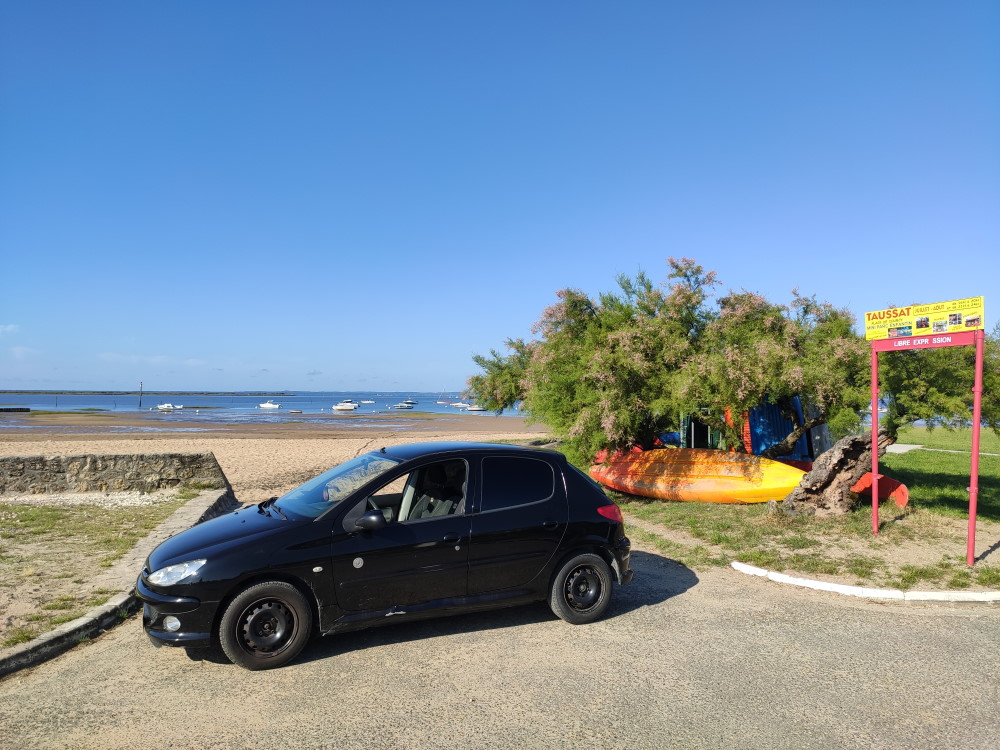

| Bonjour la communauté 206, Bon, Ce 10 Juillet dernier, j'ai pu récup ma 206. ENFIN. Après 19mois au garage... Il a encore fallu que j'insiste au garage, que SISISIS pour la 3em fois je le redis, je VEUX qu'on la répare. Je suis pas certain que le contrôle Technique qu'ils maient fait soit 100% valide... y'a plus rien en contre visite, pourtant toujours pas de liquide pare-brise et les feux plaques "eclairent vers l'arrière" toujours... louche. Mais bon ELLE ROULE !!! au moins jusqu'au prochain CT...  répare. |
