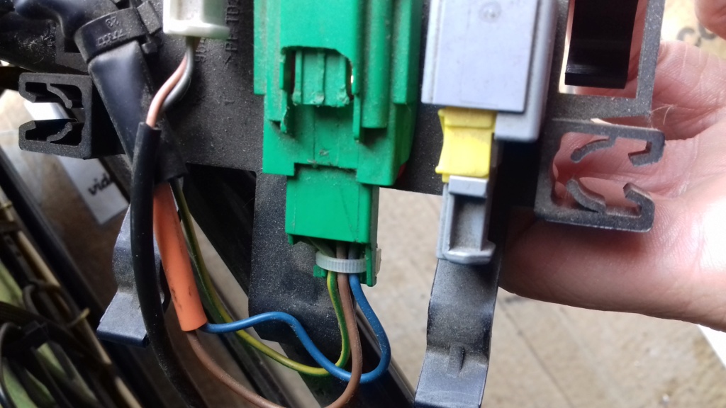

Voilà j'ai récupéré mes sièges. maintenant est venu le temps du montage et surtout de faire correspondre les fils entre eux.
Alors pour la masse je suis ok, par contre sur le faisceau ph1 le + et le - sont de la même couleur.
Sièges ph2 sur ph1 20190510
alors que sur le faisceau ph2, il y a 2 couleurs différente:
Sièges ph2 sur ph1 20190511
Si quelqu'un se souvient de l'ordre de branchement je suis preneur et d'avance merci.

http://www.forum-206s16.com/forum/viewtopic.php?f=5&t=38953
la réponse est ici Wink
tu n as pas l autre coté de la prise c'est pour sa , regarde sur ma photo , j avais les deux coté de la prise et les couleurs correspondent ( un est numéroté et pas lautre ^^ )

MessageSujet: Re: Sièges ph2 sur ph1   Sièges ph2 sur ph1 EmptyDim 5 Mai 2019 - 16:53
merci pour les infos, pour les prises c'est pas grave j'en ai plein au boulot, il me fallait juste la correspondance pour refaire le branchement.
