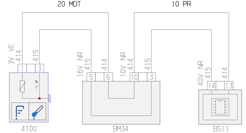

alors je peux peut être répondre à ta première question, vu que je potasse aussi le sujet des compteur 5 aiguilles depuis un moment, car je trouve que connaitre la température de l'huile et beaucoup plus importante que celle de l'eau, donc si tu as la sonde de température il faut activer l'option pour les mux.
tyrion et sa cendré 1,4hdi : MAJ et reprog @90cv environ - Page 2 Empty
MessageSujet: Re: tyrion et sa cendré 1,4hdi : MAJ et reprog @90cv environ   tyrion et sa cendré 1,4hdi : MAJ et reprog @90cv environ - Page 2 EmptyVen 8 Oct 2010 - 17:23
ok pour l'activation mais comment je peux savoir que je possede bien cette sonde temperature et pas juste une sonde de niveau ?
MessageSujet: Re: tyrion et sa cendré 1,4hdi : MAJ et reprog @90cv environ   tyrion et sa cendré 1,4hdi : MAJ et reprog @90cv environ - Page 2 EmptyVen 8 Oct 2010 - 18:06
je crois pas que tu l'ai, j'ai fais une petite recherche sur service box en tapant 1.4 hdi 70, et pas de sonde de température :
tyrion et sa cendré 1,4hdi : MAJ et reprog @90cv environ - Page 2 Nouvea12
j'ai cherché pour la mienne aussi et pas de sonde non plus, j'abandonne la modif pour moi.

sur 1.6 hdi c'est la meme sonde qui fait niveau et température d'huile, je cherche pour dv4td Wink
Le Pec
Le Pec
Messages : 2457
Date d'inscription : 07/08/2010
Localisation : Montpellier
MessageSujet: Re: tyrion et sa cendré 1,4hdi : MAJ et reprog @90cv environ   tyrion et sa cendré 1,4hdi : MAJ et reprog @90cv environ - Page 2 EmptyVen 8 Oct 2010 - 19:07
donc sur 1.4 hdi c'est egalement la meme sonde qui fait les deux et les branchement sont différent par rapport au 1.6 hdi Wink
voila pour 1.4 hdi 70 (dv4td)
tyrion et sa cendré 1,4hdi : MAJ et reprog @90cv environ - Page 2 Sans_t22
pour moi c'est déja cablé ou y'a 1 fil sur les deux pour le niveau Smile
