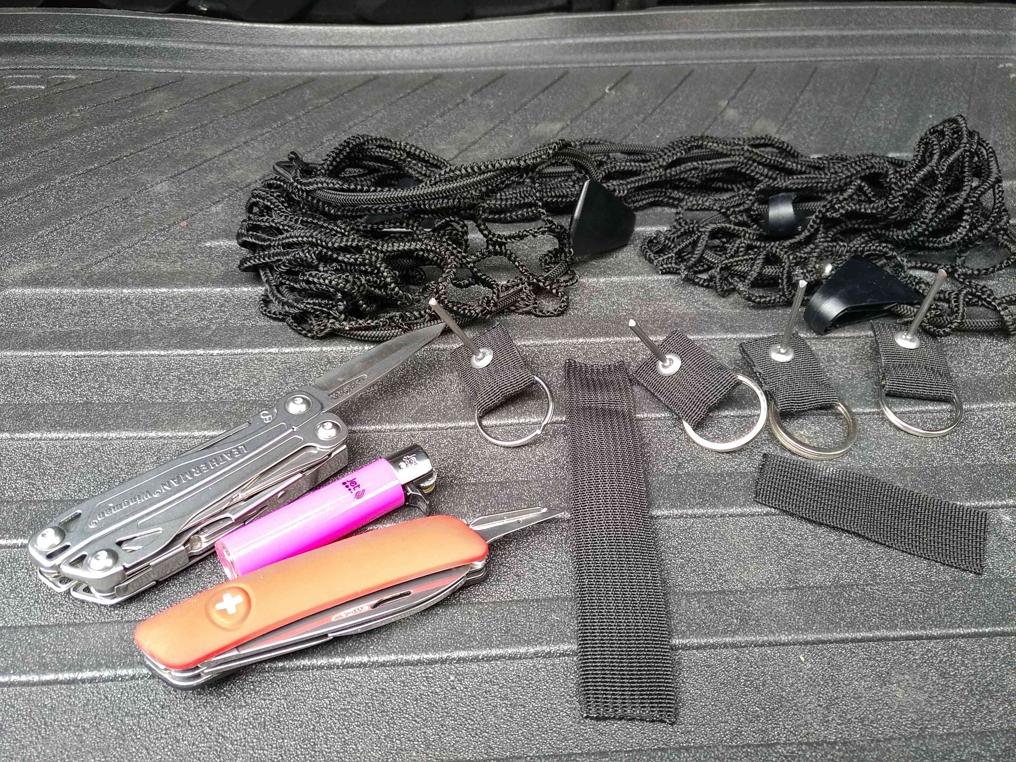

Mc Gyver a encore frappé ! Je vous raconte :
J'ai trouvé un filet de coffre pour ma 206+ (merci Vincent).
Mais 3 problèmes se posent :
- Peugeot, dans un souci d'économie, a équipé la + de la banquette de la 206 mais sans les anneaux d'arrimage pour un filet de coffre derrière le dossier alors que les trous d'emplacement sont faits !
- Les casse-autos ne vendent pas ça au détail ; c'est toute la banquette ou rien !!!
- Dans le réseau Peugeot, c'est une pièce détachée introuvable.

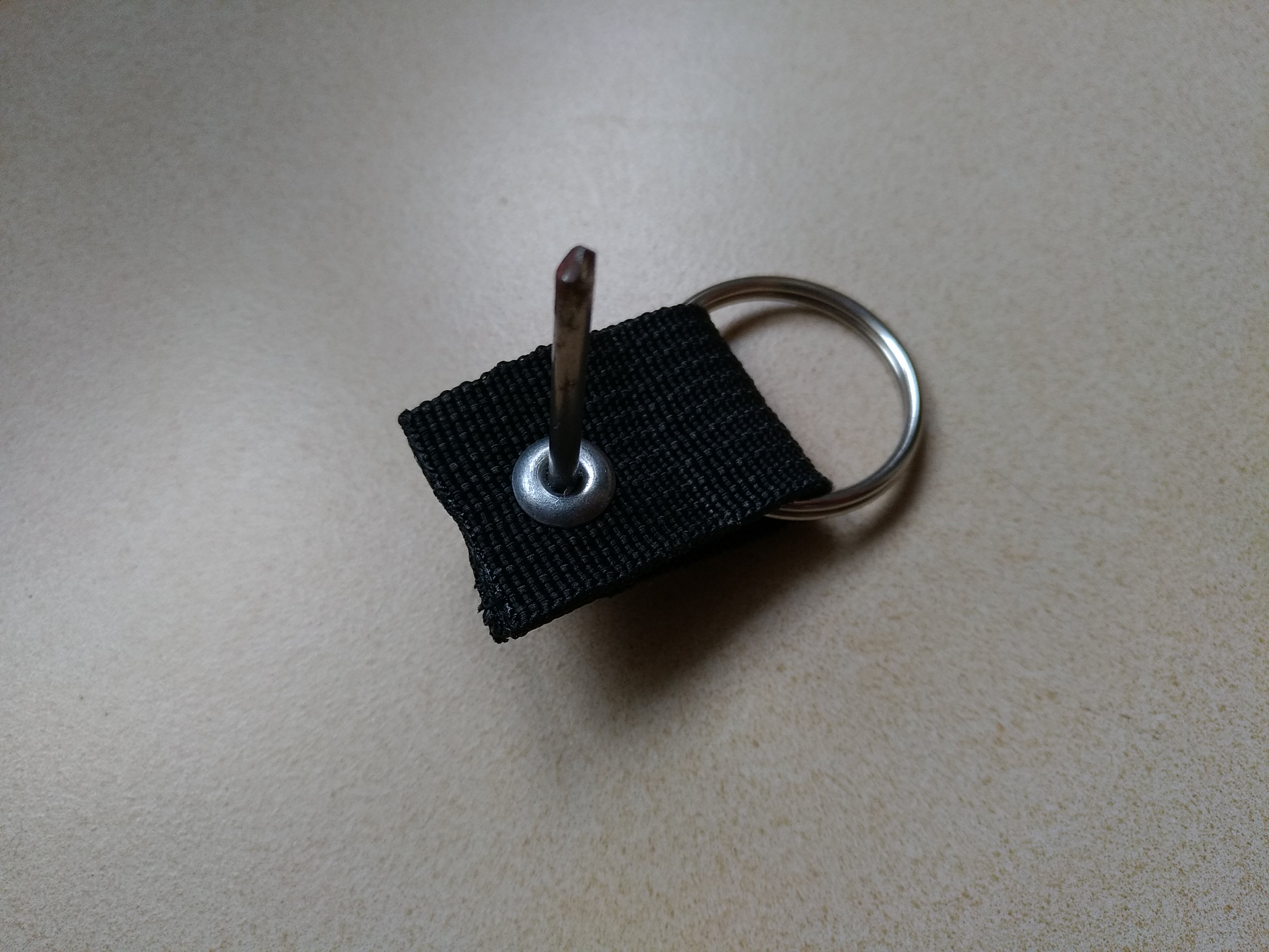

Mon esprit est donc entré en communion avec celui de la célèbre série TV de 1984 et voilà le résultat !!! De la sangle de sac à dos, des anneaux de porte-clés, des rivets pop, un SAK, ma Leatherman, un briquet pour les soudures et éviter que cela ne s'effiloche et hop !
Ajout d'anneaux d'arrimage pour filet de coffre pour la 206+ Img_2162
Ajout d'anneaux d'arrimage pour filet de coffre pour la 206+ Img_2163
Ajout d'anneaux d'arrimage pour filet de coffre pour la 206+ Img_2165
Ajout d'anneaux d'arrimage pour filet de coffre pour la 206+ Img_2164
Messages : 3284
Ajout d'anneaux d'arrimage pour filet de coffre pour la 206+ Empty
MessageSujet: Re: Ajout d'anneaux d'arrimage pour filet de coffre pour la 206+   Ajout d'anneaux d'arrimage pour filet de coffre pour la 206+ EmptyJeu 7 Juin 2018 - 9:27
C'est propre tout ça et bien trouvé super
