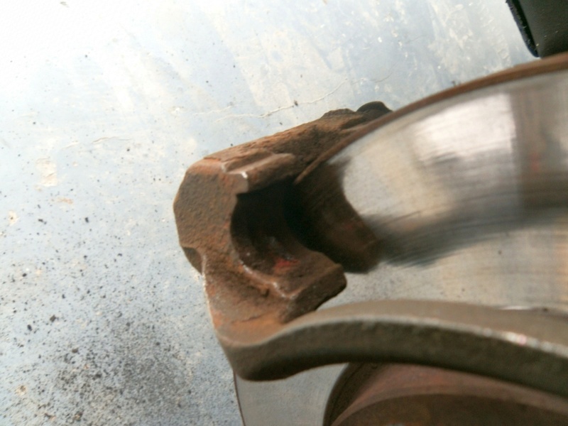

Qq photo
Plaquette retirée
Changement disques et plaquettes Avant10
Nettoyage Brosse metal
Changement disques et plaquettes Pendan10
Nettoyant frein
Changement disques et plaquettes Netoye10
postion plaquette
Changement disques et plaquettes Good212
