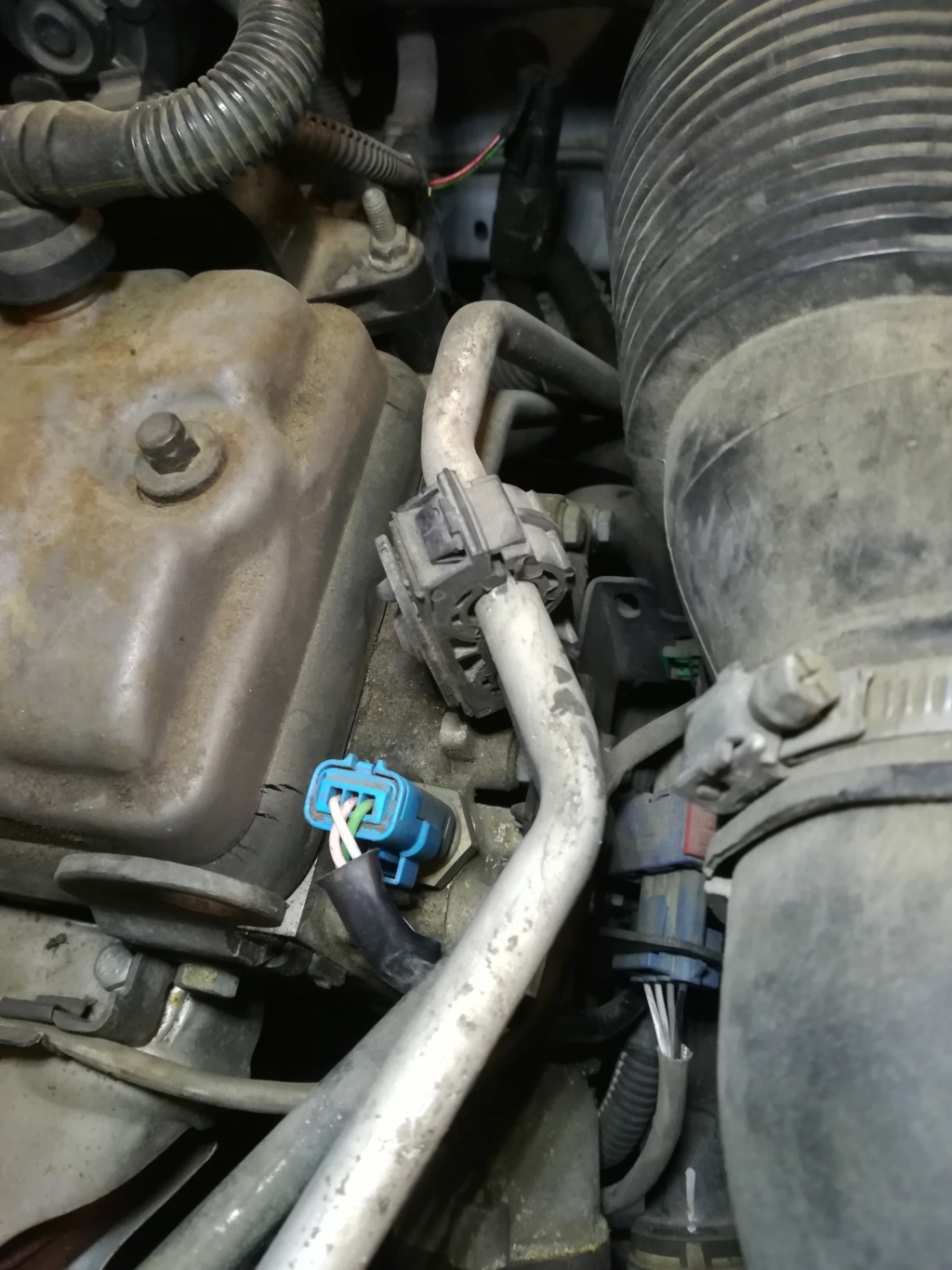

Petites mesures sur la sonde :
sonde temperature eau 3fils lesquel des 2 au calculateur? Img_2012
Apparemment, il y a une variation de résistance entre le fil rose et le fil blanc :
A 65°, 237 ohms.
A 75°, 187 ohms.
Je referai des mesures à froid pour pouvoir en déduire la valeur du potard à mettre en série.
(ou alors si quelqu'un a une sonde en rab et peut la mettre au congel pour me dire la résistance entre rose et blanc à -18°c, ce serait cool !)

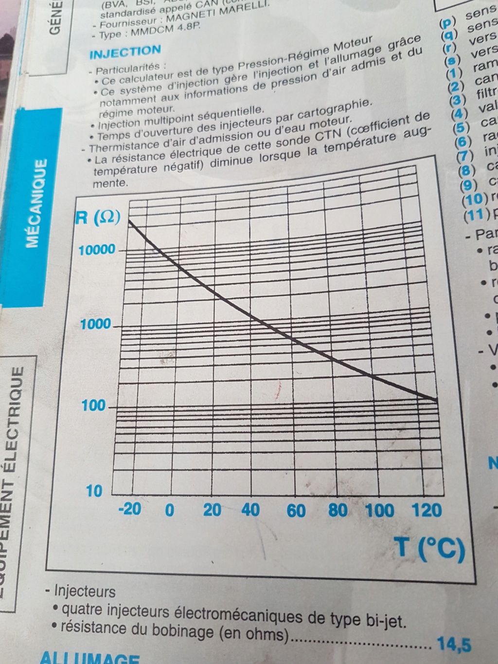

sonde temperature eau 3fils lesquel des 2 au calculateur? Img_2013
